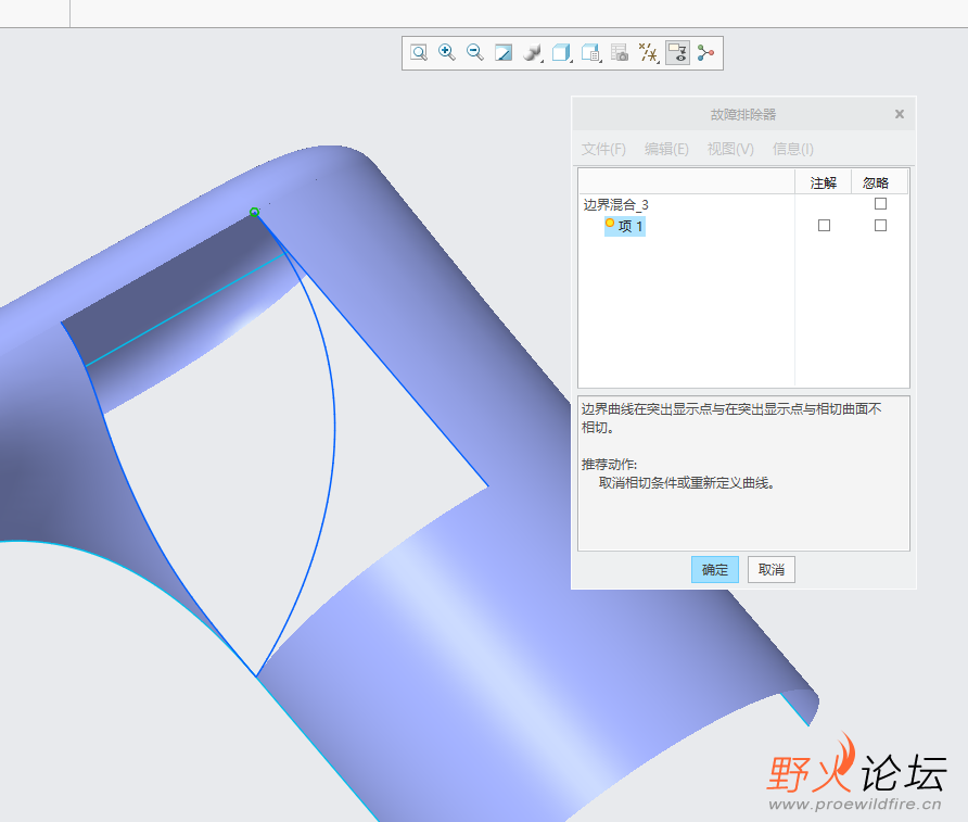

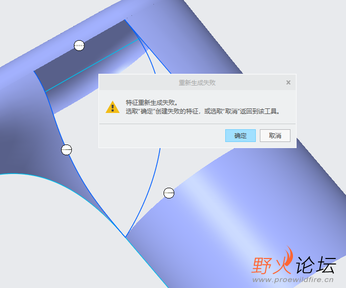

边位相切问题

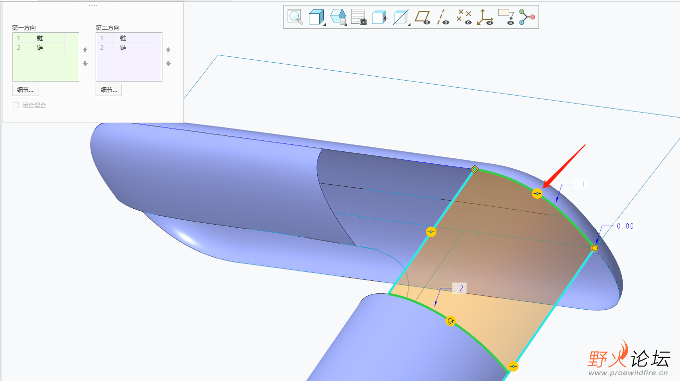

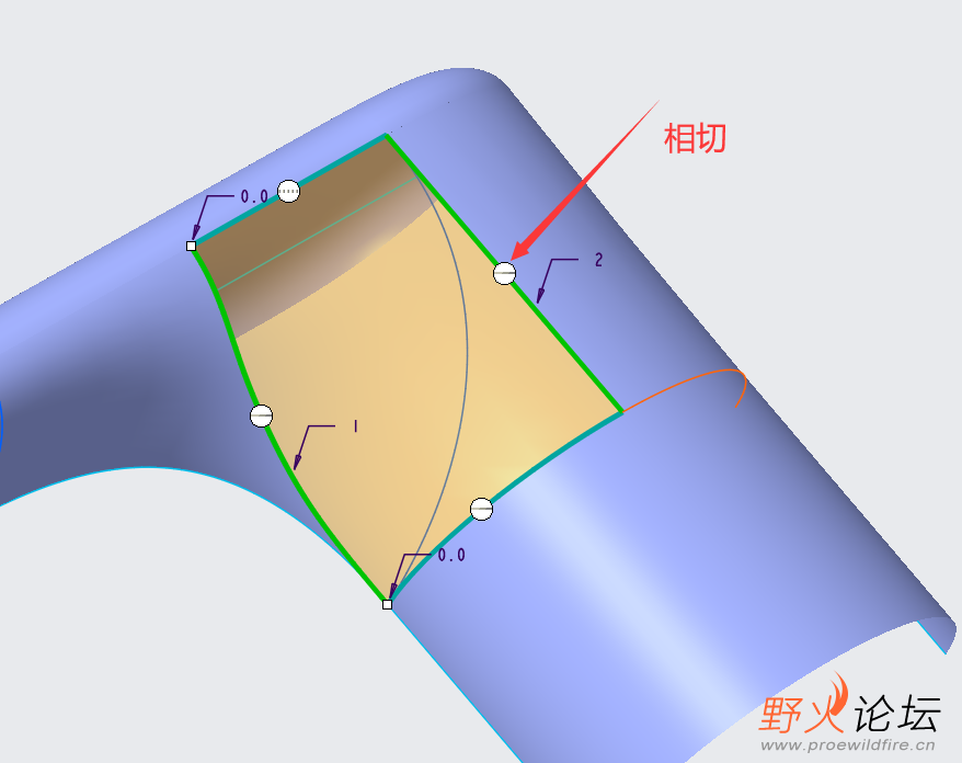

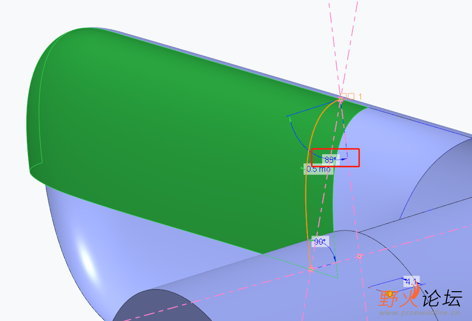

很高兴能看到同行的作品,但是感觉有些地方有瑕疵,我就献丑了。

前面的线和面都不相切,这个肯定切不了

谢谢,明白了,前面线没有相切
