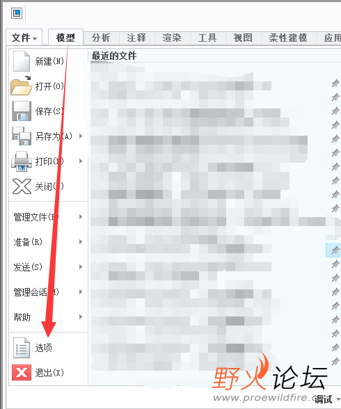

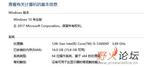

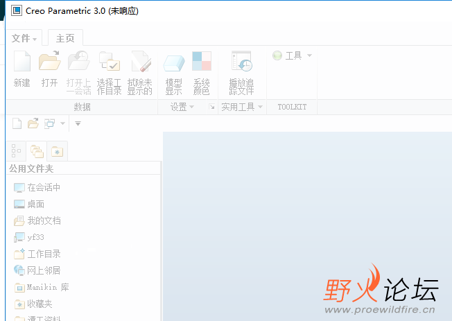

公司新配的电脑,打开选项模块特别卡!但其他功能又是正常的,打开一些大的装配体运行也不慢啊

先用空的文件夹启动,对比下。
96
160
 楼主| 发表于 2023-3-29 09:27 | 显示全部楼层
钟汉昌 发表于 2023-3-29 08:43
先用空的文件夹启动,对比下。
在网上找了一个方法说是配置文件中有指向c盘语句,后面我换一份配置文件就解决了,谢谢!!!
