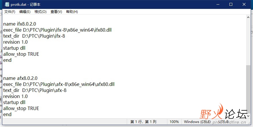

公司的creo默认装在了C盘,个人对C盘没有修改权限,现在想在ifx库中增加国标标准件库,所以想请教下如何更改ifx库的位置,比如放到D盘ptc目录里

感谢回复!
问题是我的creo是2.0的版本,配置文件里没有intelligent_fastener_enabled这个选项,安装目录里也没有ifx80.dll和afx80.dll文件,所以没法按照你的说法进行配置,谢谢!

问题是我的creo是2.0的版本,配置文件里没有intelligent_fastener_enabled这个选项,安装目 ...
creo2.0应该是有的,我记得文件夹好像是“EFX”,在“common files”里面,而且配置文件里面有AFX这个选项的

afx_enabled是有,但没有intelligent_fastener_enabled,更没有ifx80.dll和afx80.dll,感谢回复

creo2.0的afx和ifx是一体的,加载了afx就自动加载了ifx

好像现在有点跑偏了,我请教的是Creo2.0如何把ifx库的位置放在别的目录,但上面你说的方法不适用于2.0这个版本
