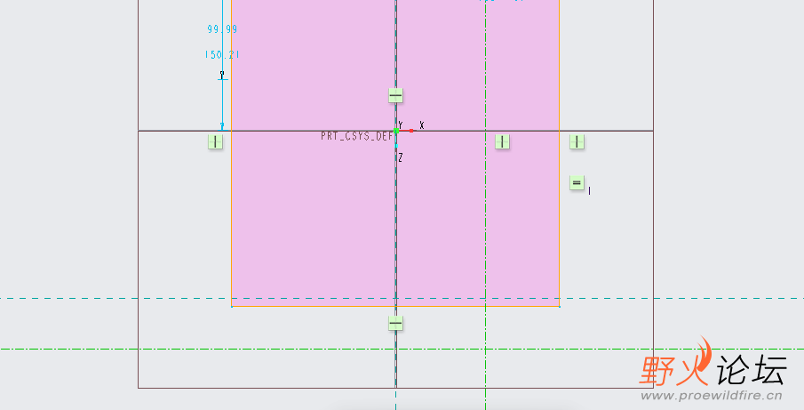

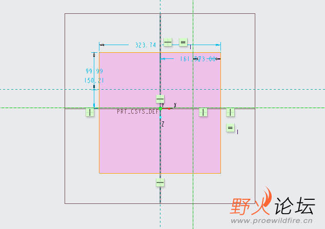

滚动鼠标中键,放大缩小零件,参照也跟着动,请问要怎么解决,proe 5.0同样是装在虚拟机,没有这个现象,同样的软件装在物理机也没这个问题

经过测试Creo2.0和9.0也有这个的问题,放弃虚拟机吧!

4.0和9.0都是,不过proe5.0可以,很蛋疼就是了

刚我也遇到这个问题,通过关闭 虚拟机设置>显示>加速3D图形 解决了
