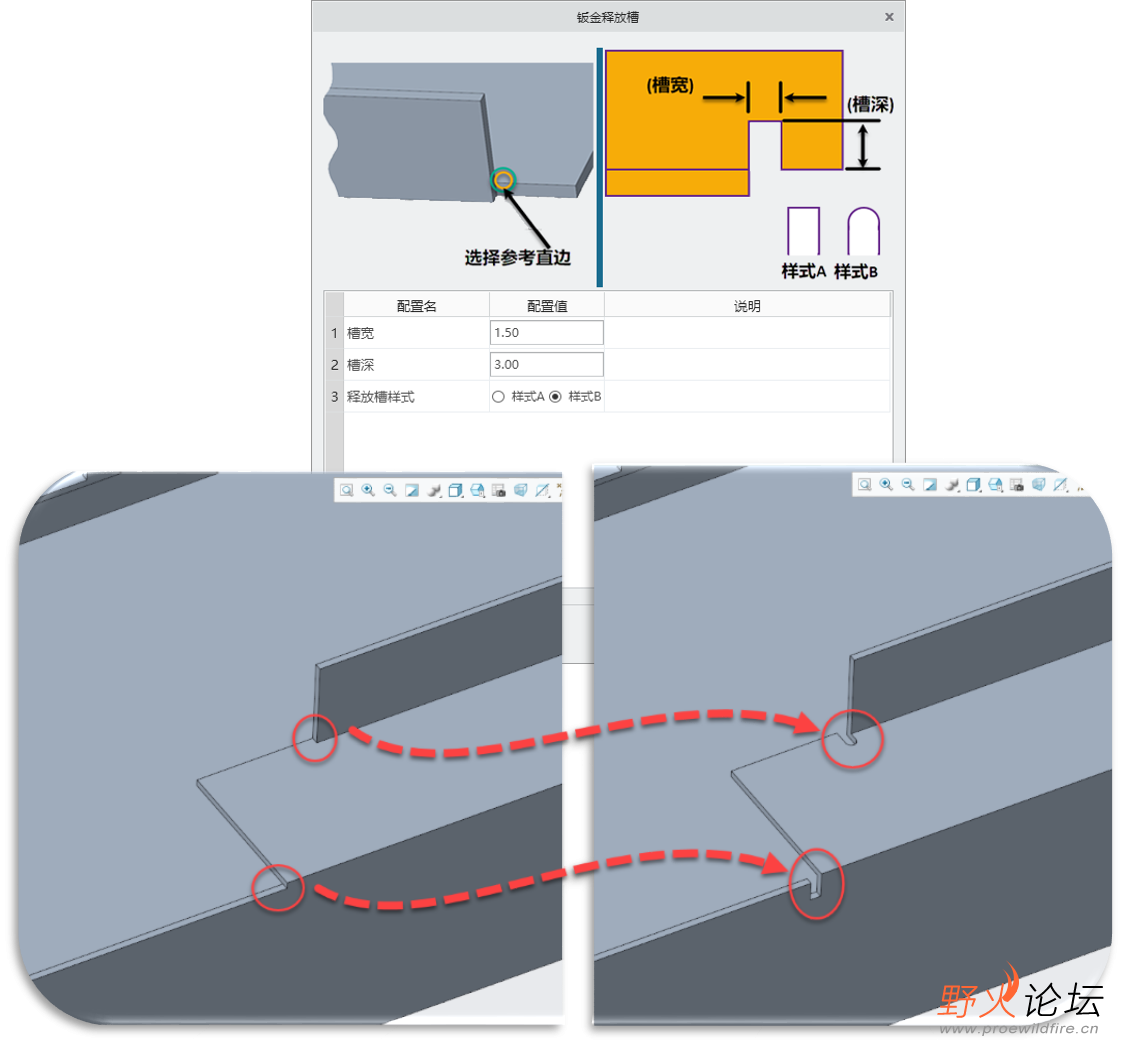

:可以利用插件快速创建钣金释放槽。

 楼主| 发表于 2023-3-25 08:35 | 显示全部楼层
liuhuzaqw 发表于 2023-3-24 18:32
:可以利用插件快速创建钣金释放槽。
这个效果还不错,是用哪个插件实现的呢

发表于 2023-3-25 11:22 | 显示全部楼层
:可以利用插件快速创建钣金释放槽。
可以详细介绍一下插件吗?主要钣金和出工程图

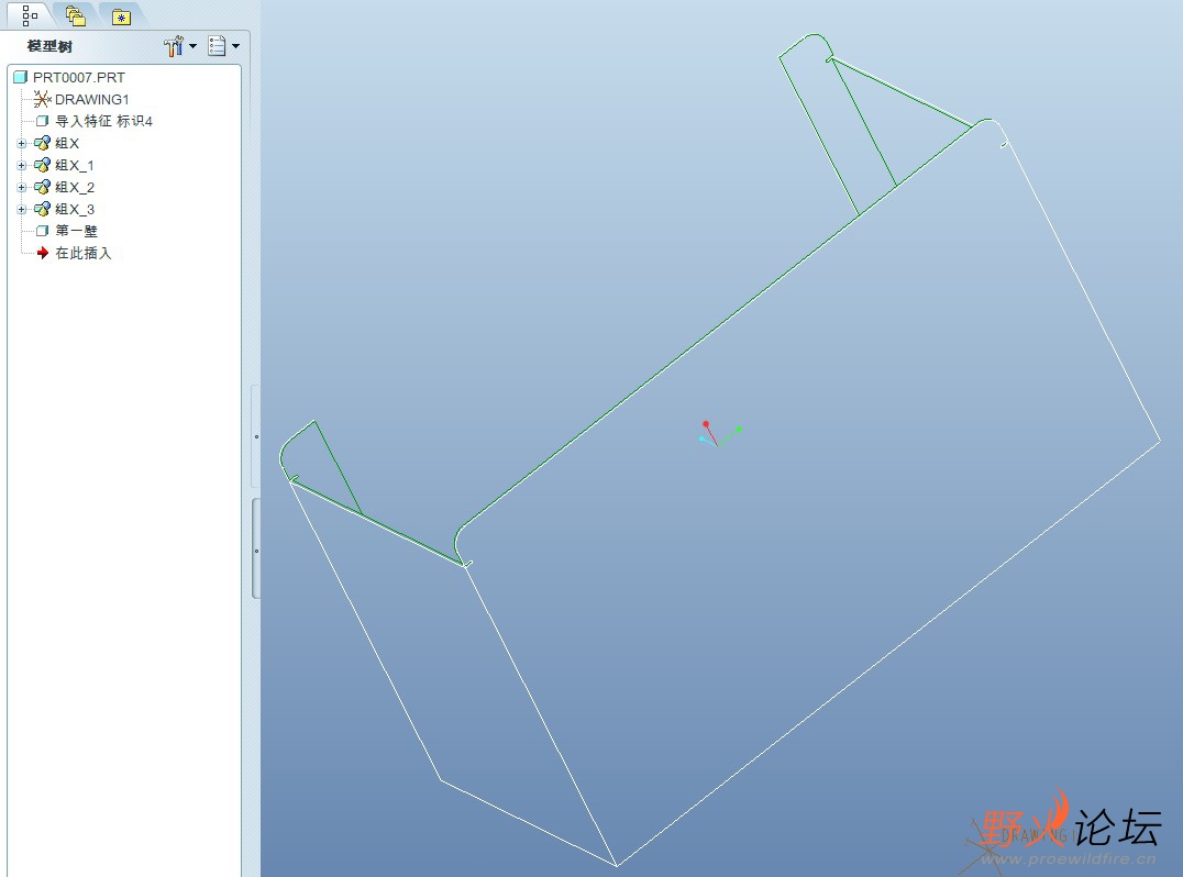

还可以用槽命令做,需要allow_anatomic_features来开启。

 楼主| 发表于 2023-3-25 18:10 | 显示全部楼层
有示例吗

发表于 2023-3-25 20:54 | 显示全部楼层
就是在选项/配置编辑器里查找allow_anatomic_features这个参数改成yes.在CREO右上角有个放大镜图标,点开输入槽,就能看到有个蓝色的槽命令,点它就能用这个命令了。再将这个特征按#4楼说的做成可以自定尺寸的UDF,就能相对快速的做不同尺寸的开槽了。
