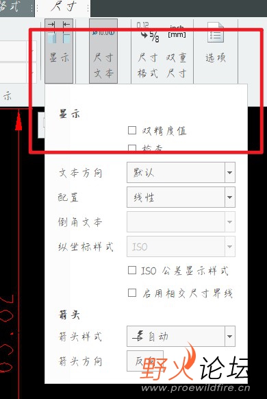

发表于 2023-3-24 13:44 | 显示全部楼层 |阅读模式

发表于 2023-3-24 14:16 | 显示全部楼层
文本尺寸右边有个叉叉!点一下

 楼主| 发表于 2023-3-24 14:19 | 显示全部楼层
qq202777898 发表于 2023-3-24 14:16
文本尺寸右边有个叉叉!点一下
点了当时不出来了,在打开一张图还是跑出来

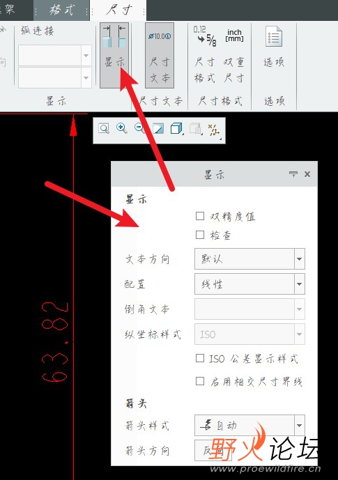

发表于 2023-3-24 15:35 | 显示全部楼层
把尺寸文本的小窗口鼠标点住,拖到尺寸文本命令上放开,右上角叉叉消失就好了,后面只有点击了尺寸文本才会打开,如下图

 楼主| 发表于 2023-3-24 16:26 | 显示全部楼层
谢谢谢谢

发表于 2023-3-24 18:18 | 显示全部楼层
我猜测应该是配置文件关闭那个自动弹窗就好了( 8.0后配置选项那个弹窗是默认开启的,比如说你选择拉伸特征,就自动弹出放置窗口了)
