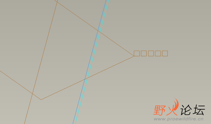

[求助] creo 7.0 基准面不显示中文名称
发表于 2023-3-24 12:09 | 显示全部楼层 |阅读模式
字符变成几个框框了,怎么解决啊

***\Common Files\text\usascii文件夹下面的win_font.ndx文件里面的内容第一行改成sys/simhei.ttf,保存后退出,重启软件

 楼主| 发表于 2023-4-11 11:23 | 显示全部楼层
深圳包哥 发表于 2023-3-25 08:01
***\Common Files\text%usascii文件夹下面的win_font.ndx文件里面的内容第一行改成sys/simhei.ttf,保存后 ...
感谢 这个方法可行
