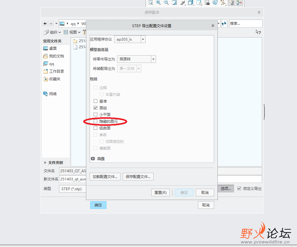

有人说,这样操作就可以了,可是确定按钮是灰色,导出之后,还是会有导入的特征

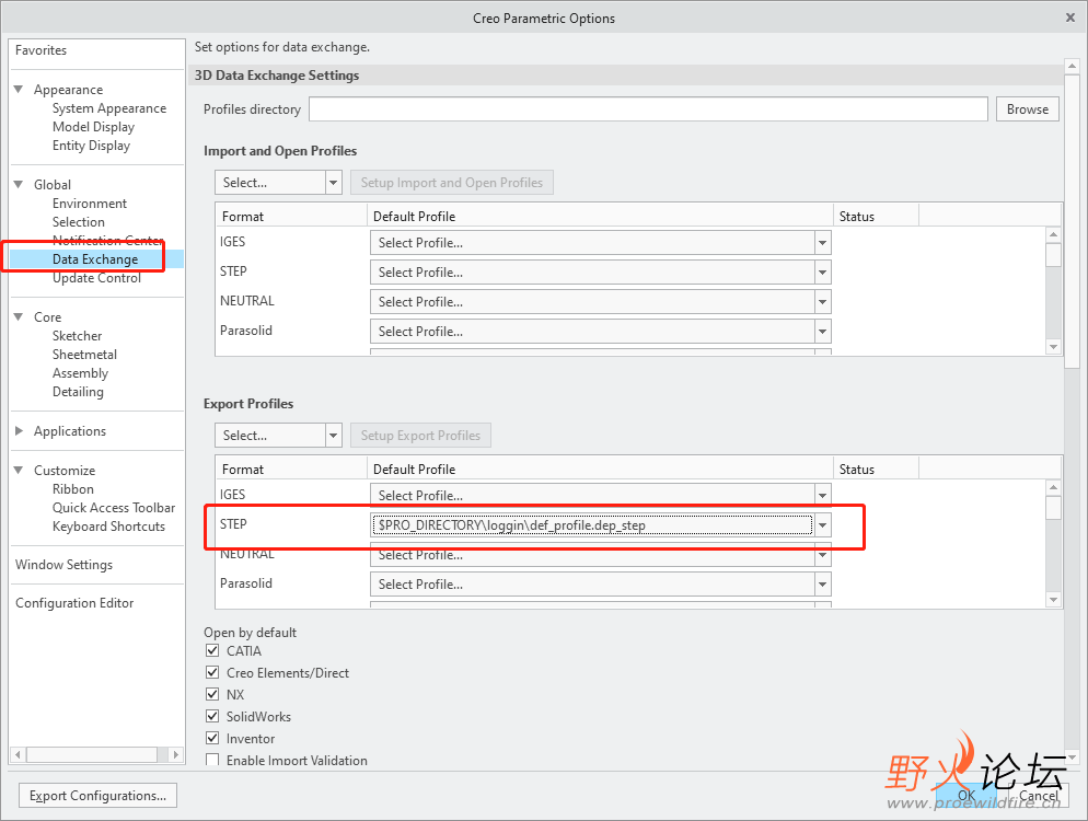

发表于 2023-3-24 15:17 | 显示全部楼层
下面的代码保存一下对应格式,并加载,试一下
export_profiles_step  (文件路径 xx.step)

发表于 2023-3-24 18:55 | 显示全部楼层
不勾选“隐藏的图元”就不会导出隐藏的零件
勾选“隐藏的图元”就导出隐藏的零件
确认是灰色是因为没有改动所以是灰色吧,改动一下就能点确认了
