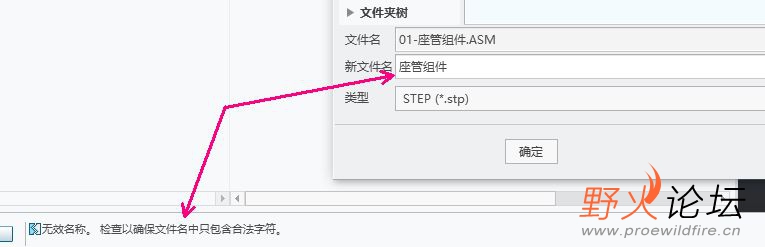

creo8.0能实现导出中文名称的STP文件吗,目前是可以打开中文名称的stp文件,但是导出提示字符不合法

直接导出不行,导出再修改一下就好了。

导出和另存都不行,但可以打开带中文名称的文档。

直接转中文名stp文件,只有安装插件。可以在论坛搜索下。
另外一种方式,3d文件按一定格式顺序命名,例如:1-中文名.prt,2-中文名.prt,……,然后批量导出的stp文件,文件名会是:1-000.stp,2-000.stp,……,然后建立一个表,表内:1-中文名,2-中文名,……,有批量命名软件可以按表一次性把所有stp文件改成中文名。
