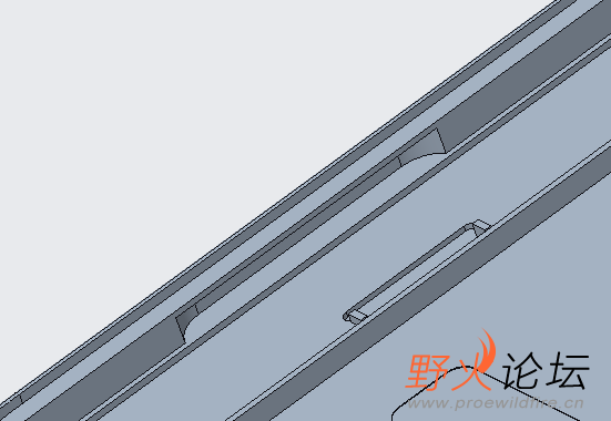

请问大佬们这AL 内部侧壁深度  CNC一般怎么加工 CNC这种设计有没有什么资料参照 什么退刀 接刀槽 很多术语不明白

这里的加工方式一般都是做一把这个槽宽的铣刀,然后通过CNC走一个类似L形的路径铣一下就可以成型出来了。

用T形刀就可以掏出来

机加---心中一把刀就行。看看数控中心各种刀就知道怎么画了。

T刀
