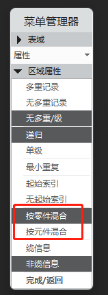

最近在折腾这个BOM表,按论坛里一个大佬的方式勉强能把明细做成阶梯状(1,1.1,1.2,1.3,2,2.1,2.2),现在疑惑的是重复区域里这个按零件混合还是按元件混合,不清楚有啥区别,试了一下两种在我这个装配里都没区别,怕以后导出出问题又发现不了,求助下
另外我试过MCADExtool导BOM,总是说excel打不开。。好像是excel版本问题,也懒得去弄了
如图
如图
已解决,在帮助文档里找到了,不影响明细表
