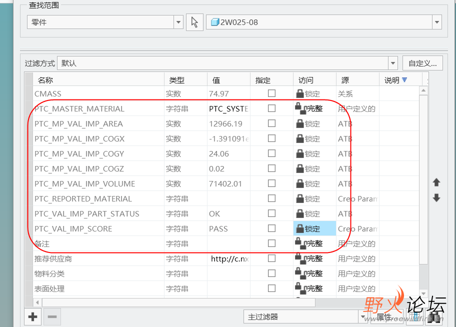

[求助] 如何去掉这些参数列

发表于 2023-3-22 08:52 | 显示全部楼层
是不是在关系中有公式定义了,删掉关系。

发表于 2023-3-22 09:50 | 显示全部楼层
手动是删不掉的,注意看源的地方,atb,我记得好像是数据交换产生的,你可以尝试用插件去删除,下面是ptc官方的说明。
关于将实体模型的质量属性转换为校验数据
在导入属于诸如 CATIA V5、Creo Elements/Direct、JT、NX、SolidWorks、SolidEdge、Autodesk Inventor、STEP 和 Creo View 等文件格式的实体模型时,源模型中的曲面面积、体积和重心坐标 (COG) 的质量属性会转换为校验属性,并在 Creo 中存储为参数。使用 Creo Unite 将属于诸如 Autodesk Inventor、CATIA V5、Creo Elements/Direct、NX 和 SolidWorks 等格式的零件和装配打开为非原生模型时,也会为源模型的质量属性创建参数。除了创建这些参数外,Creo 还会为导入到 Creo 中或在 Creo 中打开为非原生模型的模型计算相应的校验属性值。装配模型包括与其产品结构相关的校验属性。
当零件模型和装配的零部件包含多个实体主体时,会计算导入模型的质量属性,并且仅在将零件和主体级别分配的材料导入到 Creo 且材料定义完成时,才会计算校验属性值。也就是说,导入零件模型的主体必须分配材料并定义关联的材料密度。
然后,几何和装配校验属性的计算值将作为验证参数存储在非原生模型和导入模型的模型参数中。下表列出了存储源模型质量属性的参数,以及存储校验属性计算值的相应 Creo 模型参数。
相应的 Creo 模型参数
PTC_MP_VAL_IMP_VOLUME
PTC_MP_VAL_IMP_AREA
PTC_MP_VAL_IMP_COGX
PTC_MP_VAL_IMP_COGY
PTC_MP_VAL_IMP_COGZ

 楼主| 发表于 2023-3-22 15:14 | 显示全部楼层
voice 发表于 2023-3-22 09:50
手动是删不掉的,注意看源的地方,atb,我记得好像是数据交换产生的,你可以尝试用插件去删除,下面是ptc官 ...
用什么插件可以删掉这些参数呢

发表于 2023-3-22 16:12 | 显示全部楼层
wcs8848 发表于 2023-3-22 15:14
用什么插件可以删掉这些参数呢
不清楚,我没试过,你可以自己测试,我看官方写的好像是可以关闭atb功能的,你可以去搜搜

发表于 2025-5-14 00:33 | 显示全部楼层
用压缩功能,即可去除。
