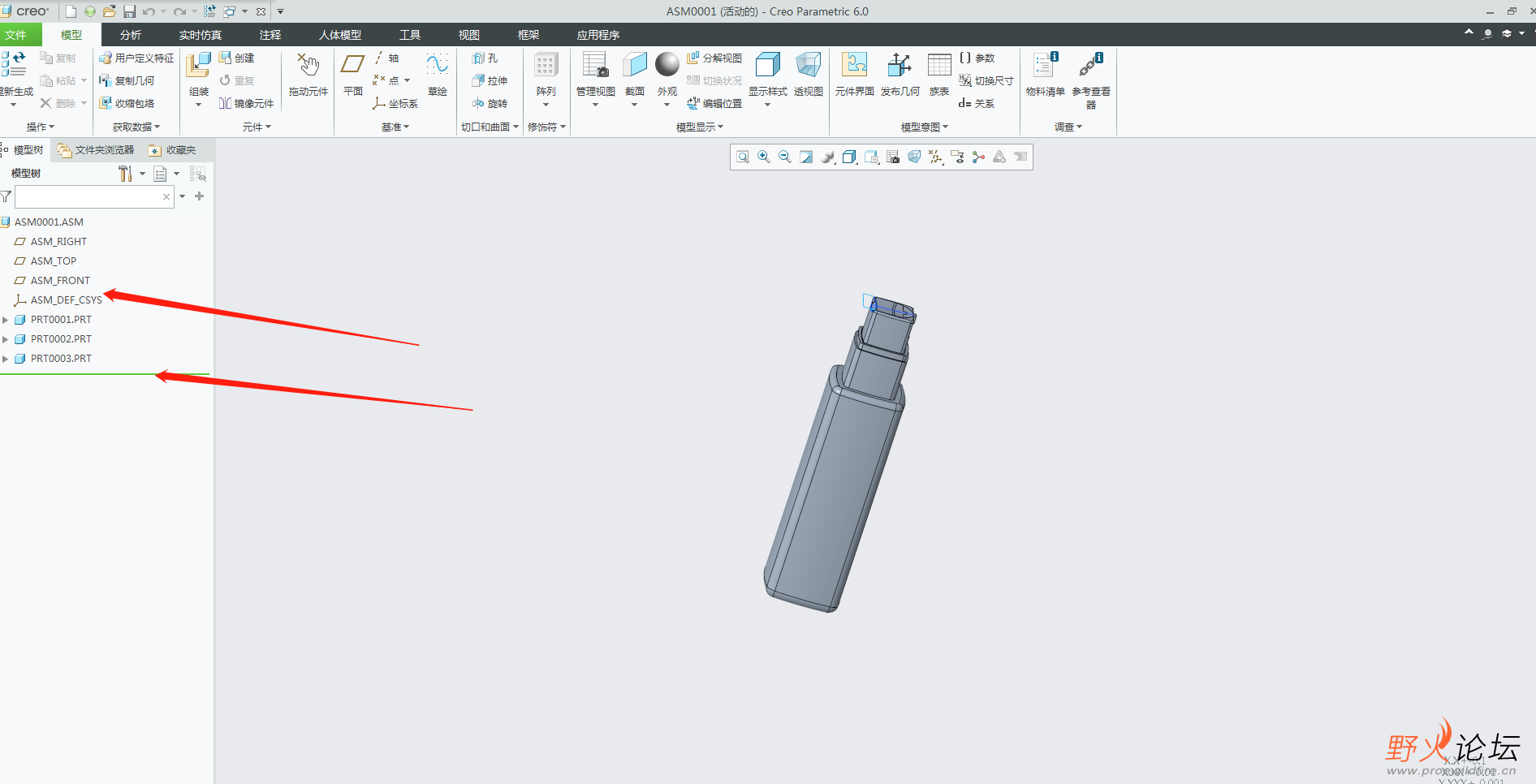

[求助] CREO6.0模型树不能上下拖动
77
100
发表于 2023-3-21 21:17 | 显示全部楼层 |阅读模式
重装也不行,我新装CREO9.0也会是同样问题,求遇到过同类问题的大神赐教!

发表于 2023-3-22 08:24 | 显示全部楼层
我只要开了录屏软件就拖不动,不开就没问题

发表于 2023-3-22 09:09 | 显示全部楼层
取决于零件装配的参考,有先后顺序。

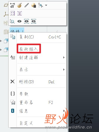

发表于 2023-3-22 09:10 | 显示全部楼层
用插入试一下,我遇到过,使用插入后就正常了,可能软件有BUG

发表于 2023-4-14 20:27 | 显示全部楼层
目前发现是360的最新版本造成的问题,把360退掉后,这个问题就解决了

发表于 2023-10-30 20:29 | 显示全部楼层
CREO9.0版本的问题,我一直用快捷键在此插入,现在用CREO10版本就能解决这问题。
