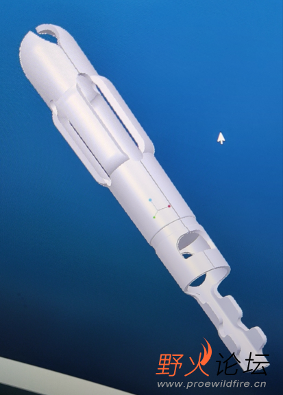

    求助大神如图,怎么建模,求过程。谢谢。
端子
端子

发表于 2023-3-21 19:42 | 显示全部楼层
没有看到图

谢谢 大神   尺寸无所谓  建个样子就行   ,STP附件太大  无法上传。

拉伸,曲面偏移。
发表于 2023-3-22 10:50 | 显示全部楼层
外形拉伸出来再掏空?

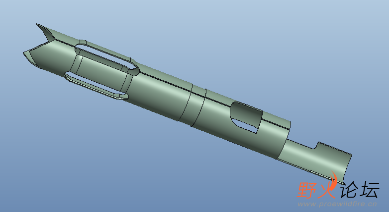

1.png 这种零件应该是用钣金功能来做,我只做得出中间部分的特征,两边的特征我能力不够做不出来,坐等大佬分享文件学习。

用钣金模式做不太方便,实体模式下做好曲面,加厚。

我也是不懂两端该怎么处理。
