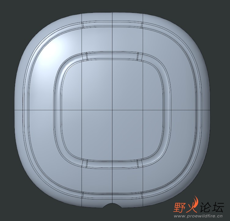

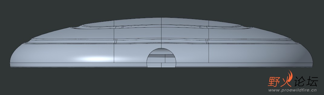

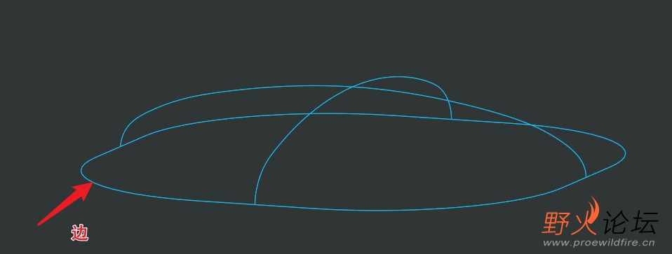

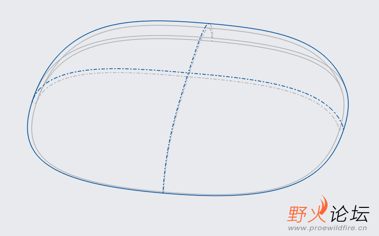

曲面如图所示,(忽略其他装饰特征)
这样的曲面,应该如何建立,最好有个参数化流程。万分感谢

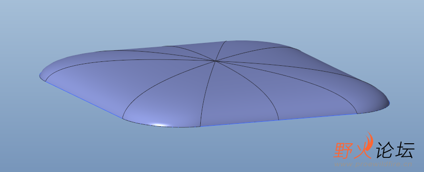

发表于 2023-3-21 18:15 | 显示全部楼层
用边界混合或者样式都可以。

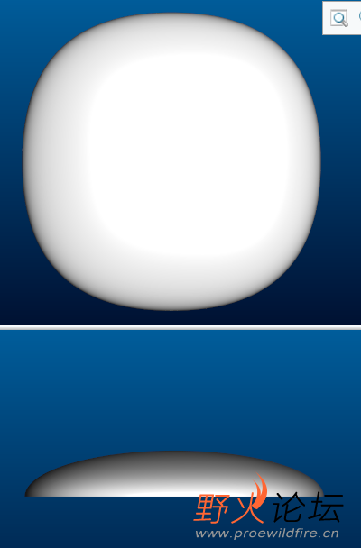

发表于 2023-3-22 11:49 | 显示全部楼层
CREO3.0的
prt0001.prt.zip
153 KB, 下载次数: 10

发表于 2023-3-22 18:45 | 显示全部楼层
用圆轨迹扫描
412
544
发表于 2023-3-22 23:54 | 显示全部楼层
可以试试圆轨道扫描看效果咋样

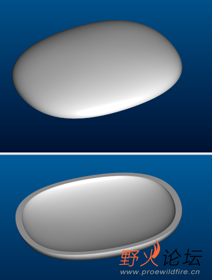

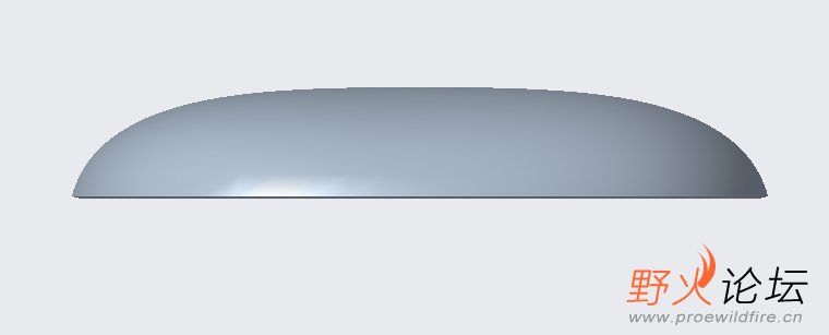

发表于 2023-3-23 15:21 | 显示全部楼层
CREO7.0的
prt0152.prt.rar
154.59 KB, 下载次数: 26
发表于 2023-3-23 18:55 | 显示全部楼层
6#7#说的对,扫描挺不错的

发表于 2023-3-28 11:56 | 显示全部楼层
CREO4.0
prt0001.prt.zip
416.61 KB, 下载次数: 18
