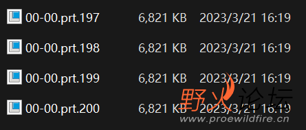

请教大家
不更改模型也保存一个版本号怎么去掉
一大堆相同的文件版本号
191
366
 楼主| 发表于 2023-3-21 16:45 | 显示全部楼层
已解决 propagate_change_to_parents no

发表于 2023-3-22 08:34 | 显示全部楼层
陈杰的配置只配置了save obiects这个选项就能有这个效果,不知道你为什么不行,你不信的话用陈杰的配置试试

发表于 2025-7-17 19:07 | 显示全部楼层
没懂,是这样吗:装配组件里一个零件改动,组件在该配置项设定为“yes”时也会更新保存一个递增的文件版本。。“no”的话就不会了,是吗
