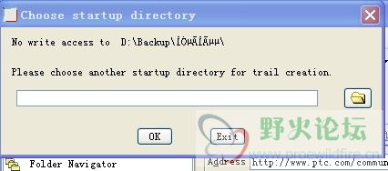

安装好后打开成这样了?怎么回事啊,帮忙解决一下哦

启动目录换一个就是拉

试过换过没用哦,应当换哪里呢?

目录是中文的,PROE不支持中文目录,要换一个英文的目录就可以了.

启动时提示no write access to或"没有写入权限"的原因和解决方法
http://www.proewildfire.cn/thread-945-1-1.html
