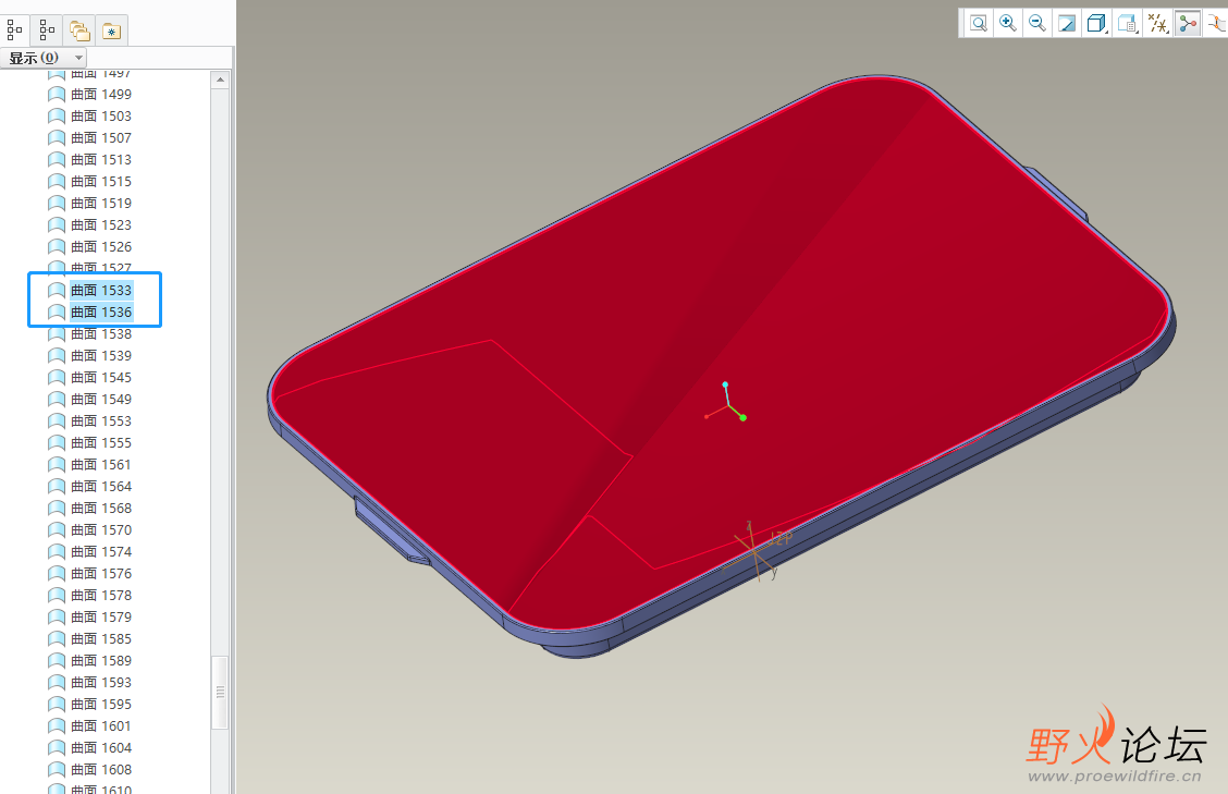

导入了这种STP文件,线框看是实体,但着色看又是烂面,有步骤教一下怎么修复吗?

发表于 2023-3-21 13:08 | 显示全部楼层
加勒比海苔 发表于 2023-3-21 13:43
这两个面删除,重建。
修复完成以后。
246
308
发表于 2023-3-21 13:37 | 显示全部楼层
可以进入IDD模式,将变形的面组删除,然后重做删除的面,再合并实体化,希望能帮到你
132
167
发表于 2023-3-21 13:41 | 显示全部楼层
编辑 导入特征 ->工具 Import Data Doctor -> 几何检查 -> 修复
246
308
发表于 2023-3-21 13:43 | 显示全部楼层
这两个面删除,重建。
494
944
发表于 2023-3-21 13:48 | 显示全部楼层
这两个面删除,重建。
麻烦问下你是如何快速找到这两个面的,直接选择选不了呀。
410
547
发表于 2023-3-21 15:45 | 显示全部楼层
同问,我刚才试了下。那两个面完全选不到。我最后是在面组中一个一个慢慢找找到的
758
872
