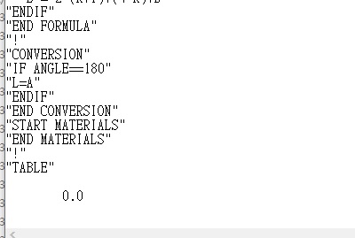

[求助] 哪位大佬有Creo钣金的折弯扣除表的制作方法,求教一下

折弯半径为0?有些特征会出错啊
我是說可以研究折彎表最下方為0~表全套用公式計算~~不是折彎半徑為0

 楼主| 发表于 2023-3-24 14:01 | 显示全部楼层
那展开料尺寸不是全部都成带好几位小数点的了?给车间下图,不好测量

发表于 2023-3-24 21:01 | 显示全部楼层
那就要看表如何寫
要整數也可以~~但實際有角度折彎整數是不合理的
CAD標註的時候取位數也行~~

 楼主| 发表于 2023-3-26 19:28 | 显示全部楼层
wuwubaibai 发表于 2023-3-24 21:01
那就要看表如何寫
CAD標註的時候取位數也行~~
嗯,实际上整数是不合理的,凑整数只是为了好测量,薄料,于生产也不影响
