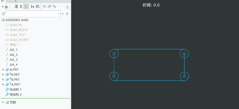

请教各位大神,像这种有4个旋转轴的在CREO里做机构运动时用什么装配方式才行?好像用销钉只能有两个转轴

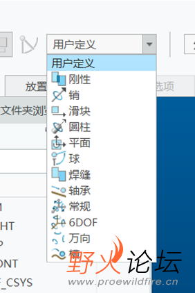

发表于 2023-3-20 10:22 | 显示全部楼层
试试部分用圆柱装配呀

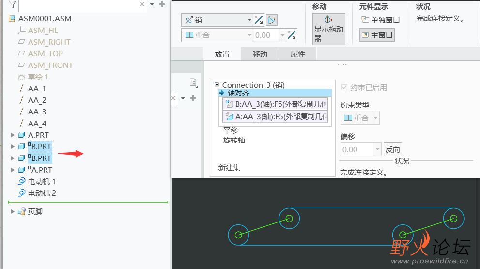

发表于 2023-3-20 10:35 | 显示全部楼层
4个销钉就可以了啊,你可以控制其中一个销的转动角度就行了

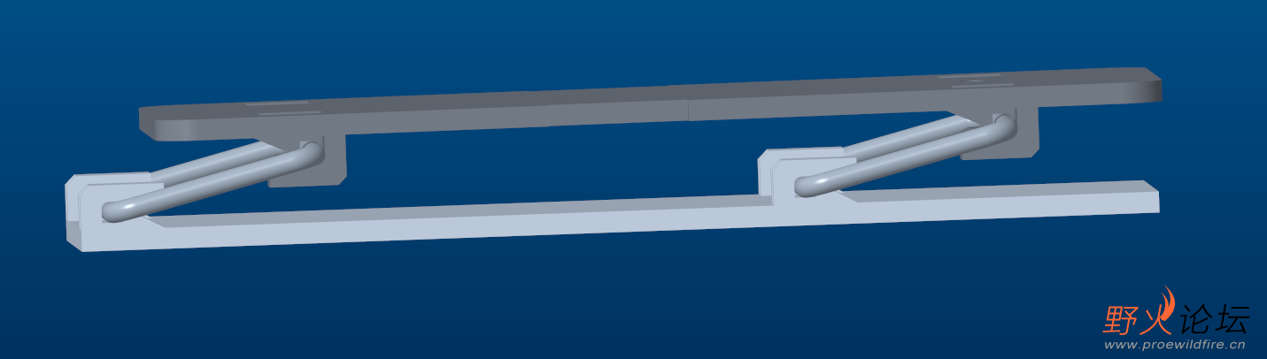

 楼主| 发表于 2023-3-20 11:46 | 显示全部楼层
好像不行,我等会上个3D图

发表于 2023-3-20 12:36 | 显示全部楼层
第一个扣给销钉,重合面,以及限制角度,第二个扣给限定,然后平行于第一个扣,你试试

发表于 2023-3-20 14:39 | 显示全部楼层
就两个销连接可以了。其他按常规装配。

搞定了,谢谢.
