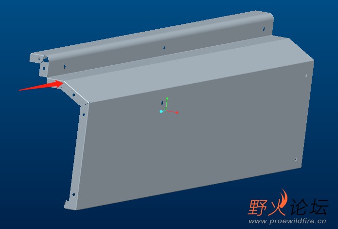

发表于 2023-3-16 15:14 | 显示全部楼层 |阅读模式
箭头把部分不知道为什么没有斜切口

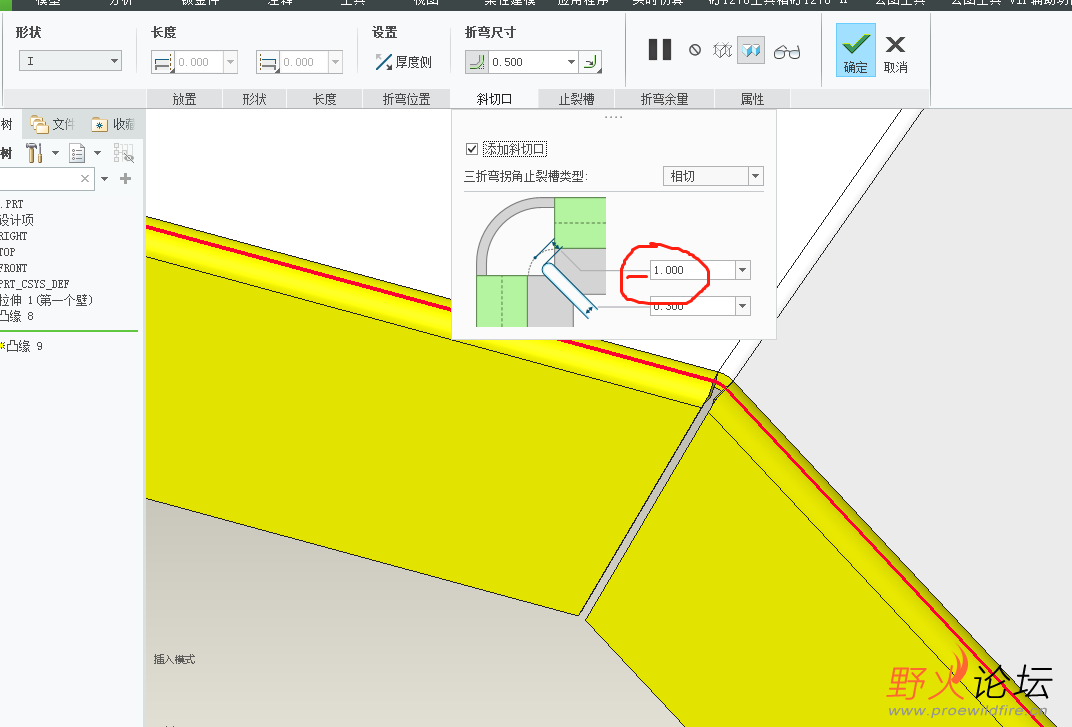

发表于 2023-3-16 16:53 | 显示全部楼层
1678956754708.png    -1不就开到头了

 楼主| 发表于 2023-3-17 07:44 | 显示全部楼层
谢谢,用你的这个方法解决了
