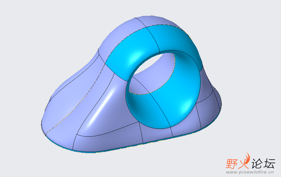

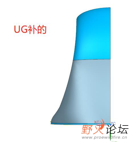

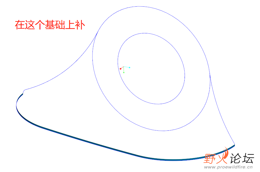

请问下图怎么补,尝试用造型做,总是提示并非所有点已连接,怎么处理都不行,用UG的N边面大概做了个样子,好丑

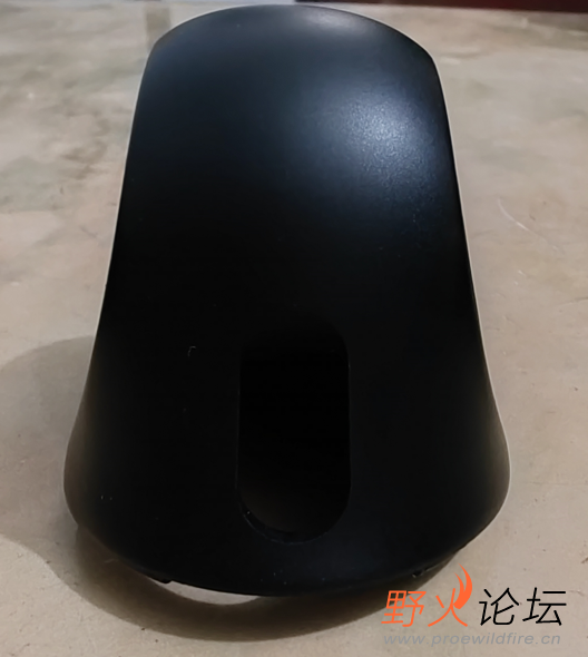

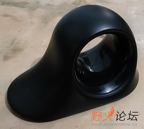

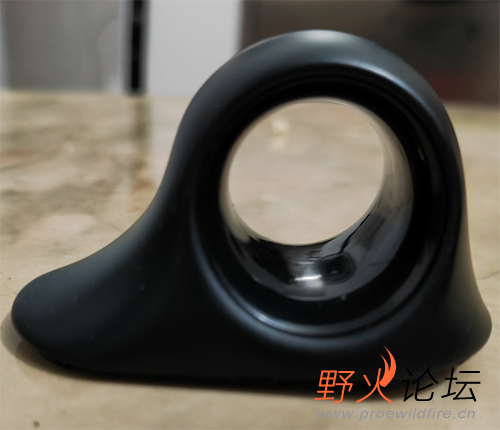

 楼主| 发表于 2023-3-15 22:49 | 显示全部楼层
再补两个图片

发表于 2023-3-16 09:53 | 显示全部楼层
畫的第一個,但是有銳角那裡會褶皺,我換個角試試

发表于 2023-3-16 10:44 | 显示全部楼层
做的时候按曲线一段一段做就好了,不要用整个曲线做

发表于 2023-3-16 10:55 | 显示全部楼层
分成几个面,但是每个面之间不能相切,中间位置就会凸起来,看起来好丑,不知道是不是因为两个面的相交线,我是用一段样条曲线画的,如果用多段的样条曲线画会不会好点,但是这种要求外观感会高一些

 楼主| 发表于 2023-3-16 11:52 | 显示全部楼层
ZC专场 发表于 2023-3-16 10:55
分成几个面,但是每个面之间不能相切,中间位置就会凸起来,看起来好丑,不知道是不是因为两个面的相交线, ...
主要是把曲面做顺,拆面太多了会影响后的抽壳
