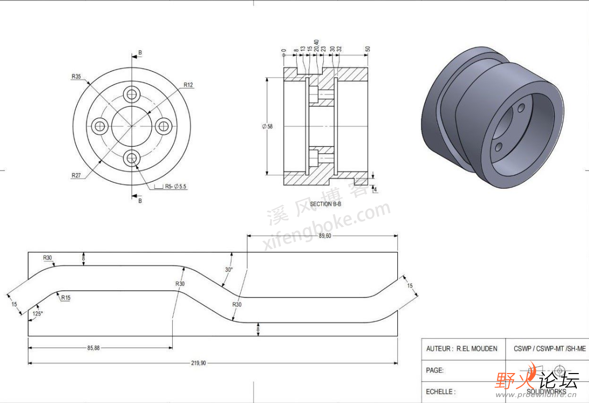

如何画图中这种圆柱凸轮

可以试试环形折弯。

evalgraph图形函数+扫描

有曲线了直接环形折弯就行了

环形折弯

刚试了下,环形折弯确实可以搞定这个。

包络+扫描
