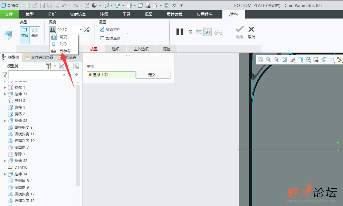

CREO8.0.6版本的,刚开始作图好好的,不知道怎么,拉伸指令只有三项选择了。但是我打开其他图档又是正常的。这是怎么回事?哪位大侠有遇到过这种问题吗?是不是哪里点到什么了? QQ截图20230315132628.png QQ截图20230315131720.png

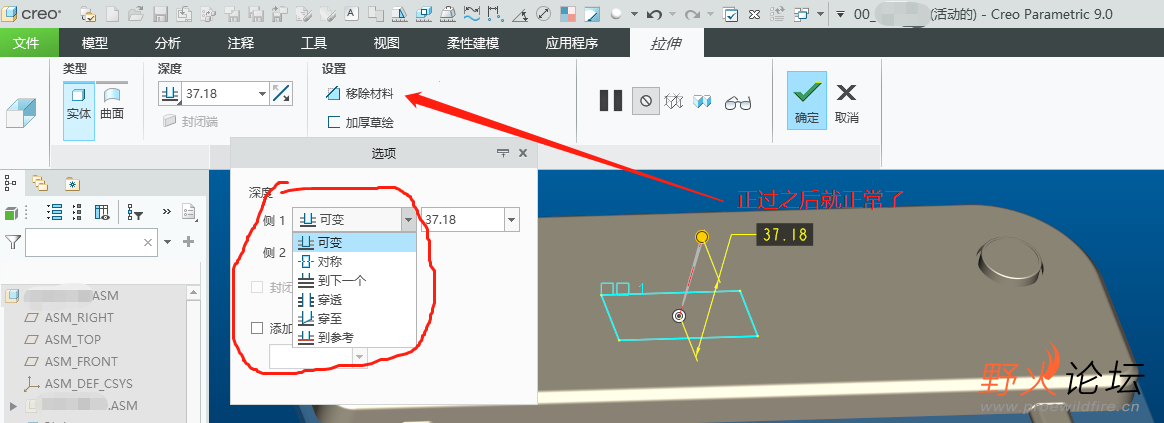

在组件里是这样子的,可能是Bug吧,我每次都要点两下:“移除材料”才正常的!

 楼主| 发表于 2023-3-15 13:49 | 显示全部楼层
但是我不是在组件里操作。我是在单个图档操作的

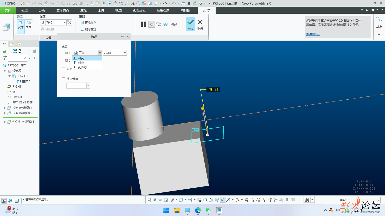

发表于 2023-3-15 13:53 | 显示全部楼层
我刚试了下我的,只打开一个单零件,也是一样的,估计是软件的问题

 楼主| 发表于 2023-3-15 13:55 | 显示全部楼层
刚经过大侠的指点,解决了。因为在一个图档里多搞了一个主体。删除就正常了。

发表于 2023-3-15 14:00 | 显示全部楼层
不是吧,我全新建的单个零件,就一个主体,也是一样问题呢?

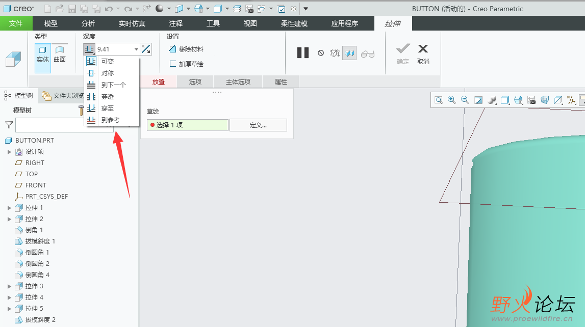

 楼主| 发表于 2023-3-15 14:20 | 显示全部楼层
新建的图,拉伸是只有这三项,因为你的图还没有特征,其他项不存在。有了特征了在做拉伸指令就有了

发表于 2023-3-15 14:55 | 显示全部楼层
不是的,是第二和第三个拉伸也没有的,我就估计是我config内的参数有问题,之前也是在网上用了一个看似有用的参数,结果这后遗证老大了,用排除法找了很一会终于把害群之马找出来了,现OK啦;P!
