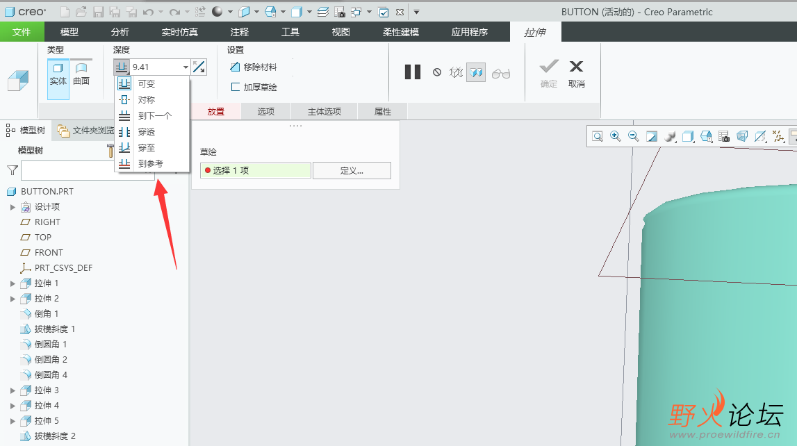

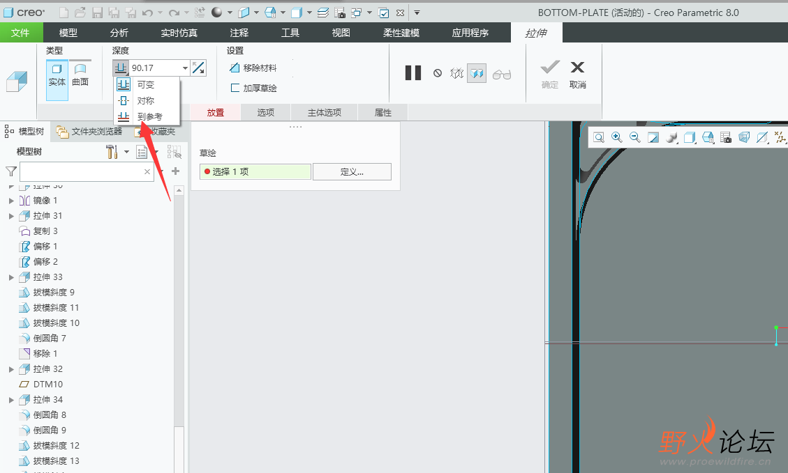

CREO8.0.6版本的,刚开始作图好好的,不知道怎么,拉伸指令只有三项选择了。但是我打开其他图档又是正常的。这是怎么回事?哪位大侠有遇到过这种问题吗?是不是哪里点到什么了?
这个图档是正常

这个图档莫名就只有三个选项了
这个图档莫名就只有三个选项了

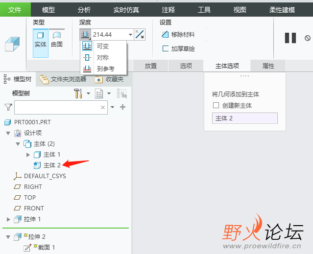

发表于 2023-3-15 13:44 | 显示全部楼层
你是不是手滑多搞出一个主体来了
47
 楼主| 发表于 2023-3-15 13:47 | 显示全部楼层
无谓的青春 发表于 2023-3-15 13:44
你是不是手滑多搞出一个主体来了
哦谢谢大侠,正解。确实手滑多了一个主体 ,删除就正常了。谢谢谢谢
125
170
发表于 2023-3-15 13:54 | 显示全部楼层
你看看是不是这样
47
 楼主| 发表于 2023-3-15 14:01 | 显示全部楼层
是的,多谢指点
47
 楼主| 发表于 2023-3-16 08:24 | 显示全部楼层
请问在什么情况下会多出一个主体?发现有时删除不了多出的主体
