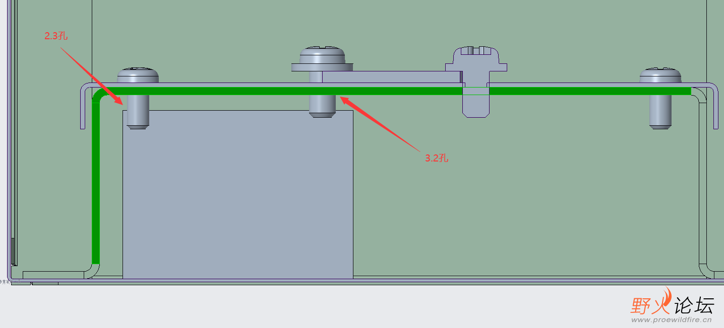

应客户需要,在几块铁板上面用螺丝孔连接起来,现在问题是螺丝的选取:铁板上面打的是通孔,所以最好用尖尾自攻螺丝;然后材料要比铁硬,所以初步选取是304,不清楚铁镀镍或者201够不够硬;板厚影响螺丝的有效牙长,φ2.3孔有效牙长最小1.6,φ3.2孔有效牙长最小2.1;其中穿φ3.2孔螺丝是需要带垫片或者大扁头这种的,而且牙长不超过5,这种短螺丝供应商又没用,用平尾螺丝的话,穿通孔组装就会很麻烦;所以就不知道应该用什么螺丝了,求助大佬,要怎么选择螺丝

都是锁两款板,2.3孔是0.6+1.0/3.2孔是1.5+1.0,底下有个东西,导致3.2孔的螺丝不能太长,板厚度我觉得都不算太厚,主要是不能太长,然后平尾不好打孔
