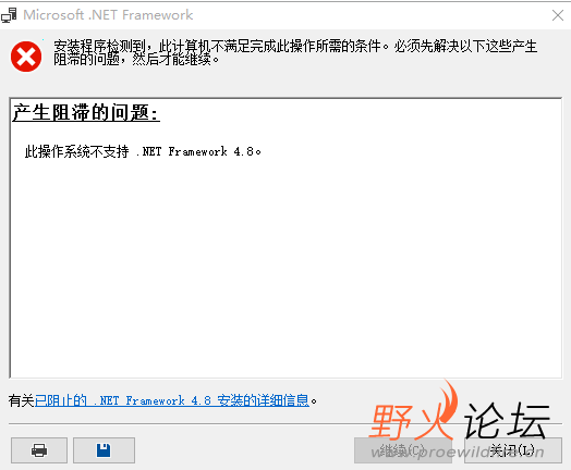

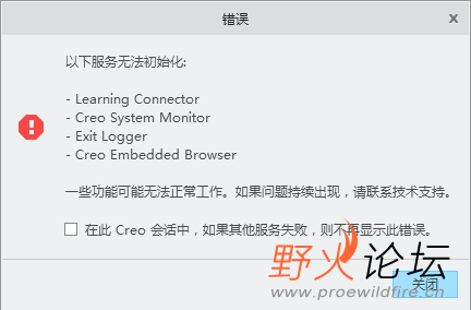

最近在安装Creo9.0,提示“此系统不支持NET Framework 4.8”,由于是公司电脑,系统也没法升级。不知道是否有其他解决的办法呢?后面我尝试着安装了Creo8.0,也是相同的提示。最后本来不抱希望,结果在帖子里看到有人分享了Creo8.0免安装版的,就下载试了下。结果发现竟然能打开,画图啥的目前也没发现其他问题。只是每次打开会出现以下图片提示。

发表于 2023-3-14 10:02 | 显示全部楼层
本人WIN 10  安排 9.0.3版本没有问题,可以正常使用。
66
83
 楼主| 发表于 2023-3-14 10:49 | 显示全部楼层
我装了2次都是这样的提示。。。。

 楼主| 发表于 2023-3-14 13:47 | 显示全部楼层
钟汉昌 发表于 2023-3-14 13:35
https://download.microsoft.com/download/6/4/c/64c45308-d7e1-43b7-9b12-8de90cd8d1b6/ndp481-devpack-jp ...
我尝试过去微软下载4.8的自己安装,结果也是一样的。好像就是系统不支持4.8的。。。。

 楼主| 发表于 2023-3-14 13:50 | 显示全部楼层
想问下以下几个CREO服务无法正常工作是否会影响画图呢?
- Learning Connector
- Creo System Monitor
- Exit Logger
- Creo Embedded Browser
目前已知道的- Creo Embedded Browser是浏览器无法显示,其他三个不知道是啥。。。

发表于 2023-3-14 14:43 | 显示全部楼层
你下这个开发板试试

375
568
发表于 2023-3-14 15:18 | 显示全部楼层
貌似你不是管理员
272
394
发表于 2023-3-14 15:25 | 显示全部楼层
重新装个系统吧,原来的系统管理的权限被限制了
243
264
发表于 2023-4-27 15:49 | 显示全部楼层
一个五百 发表于 2023-3-14 10:49
我装了2次都是这样的提示。。。。
应该是系统有问题,重新安装个系统。
