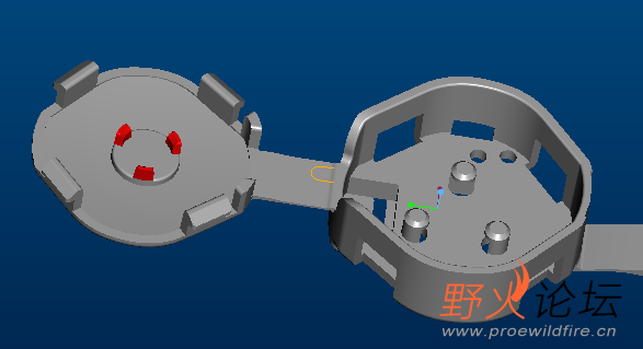

各位大佬们,盒子怎么把它模拟的盖起来?
目前我是割下来移动几何过去的
(压缩附件大小超过了他限制...

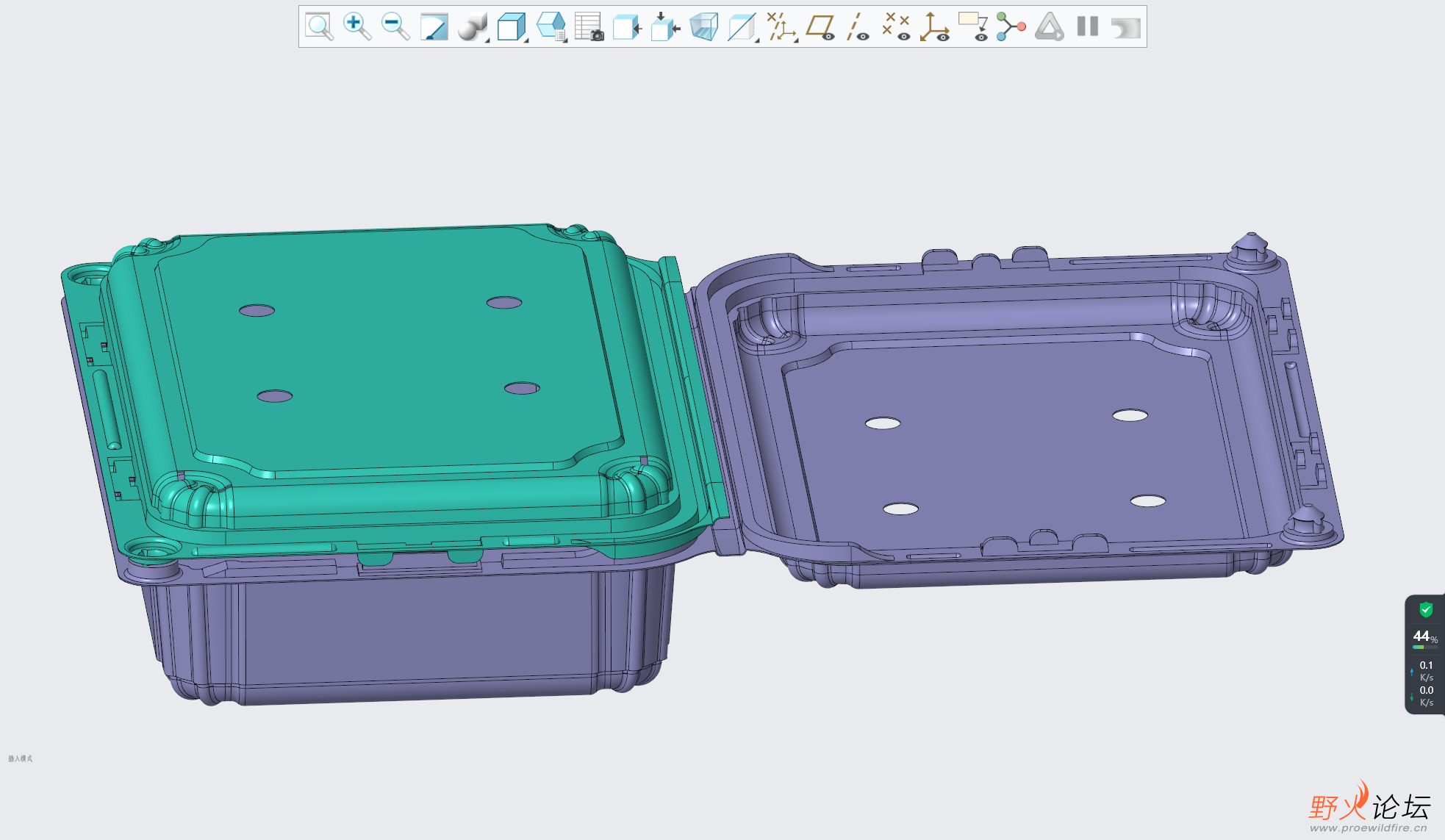

发表于 2023-3-14 02:28 | 显示全部楼层
如果仅仅是画图的话,移动几何就可以,绕着旋转中心180.

发表于 2023-3-14 02:31 | 显示全部楼层
用骨架折弯就好了

发表于 2023-3-14 11:08 | 显示全部楼层
紧紧需要盖起来的话把盖子装配为销连接即可

发表于 2023-3-14 18:16 | 显示全部楼层
试试骨架折弯工具

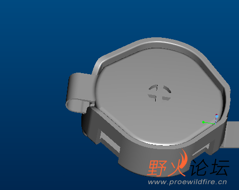

发表于 2023-3-14 19:57 | 显示全部楼层
类似这样吧,用的折弯命令,有些可以,有些也折的有点问题

发表于 2023-3-14 20:00 | 显示全部楼层
附件文档,CREO7.0
开关盒.prt.zip
476.9 KB, 下载次数: 15
