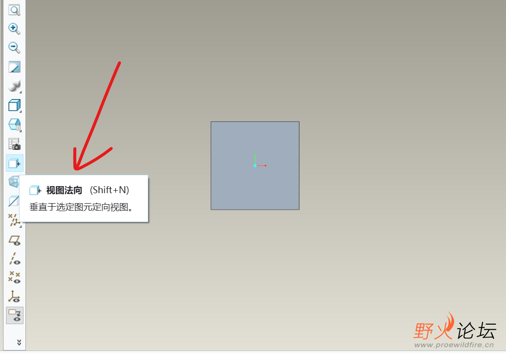

快捷键使用方法
1.先使用视图法向,垂直于选定法向视图

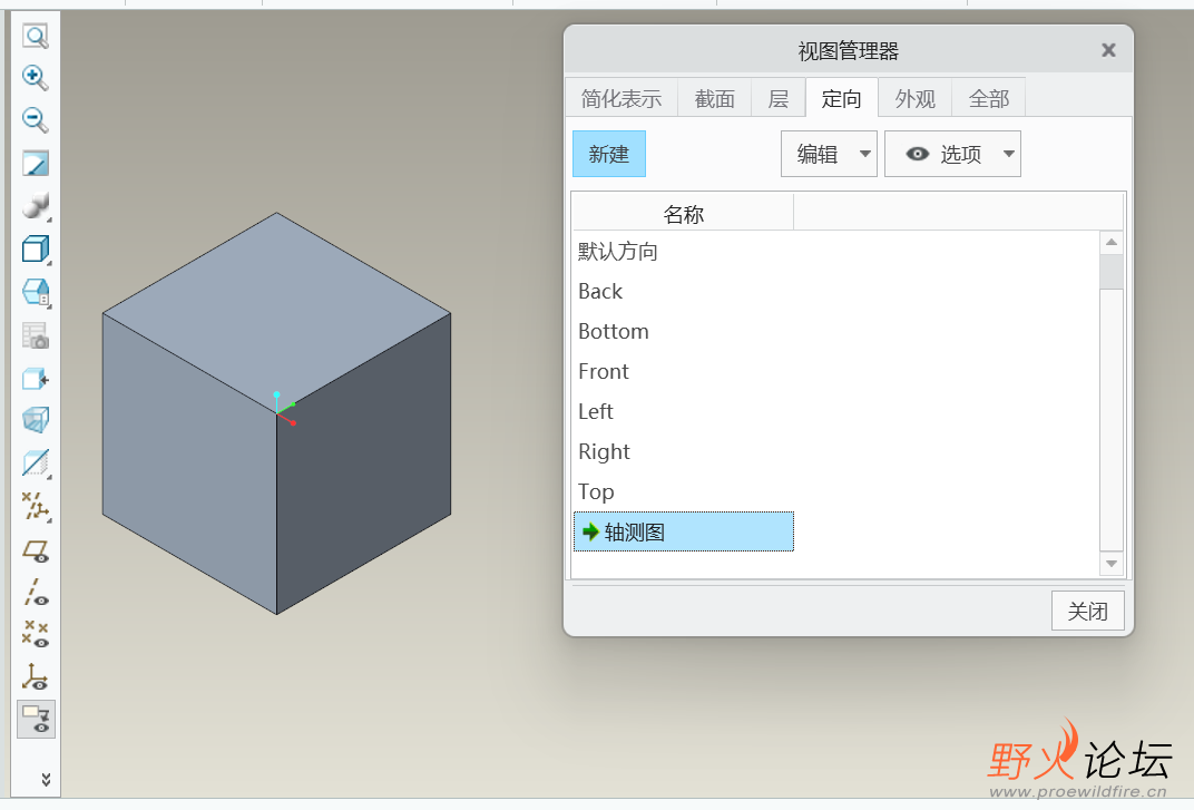

2.输入快捷键*iso,自动定向到轴测方向
3.在视图管理器中新建并保存轴测图
参考https://community.ptc.com/t5/PTC ... c-views/td-p/442260
