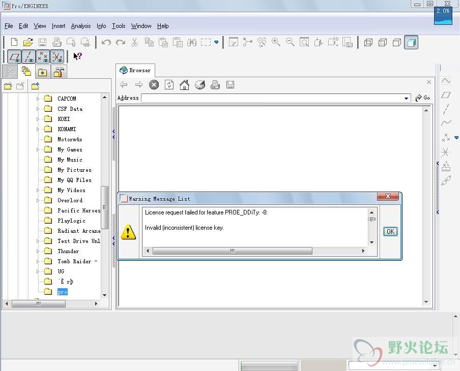

我的电脑是XP3的.前几天还能用的.就是重装系统之后再安装PROE就不行了. 装完打开就出现 -8 ,.破解文件也用了.按照论坛的方法还是解决不到.我把图发上来.大家帮我解决一下..
[ 本帖最后由 z2262090 于 2009-2-4 01:31 编辑 ]
 楼主| 发表于 2009-2-4 01:33 | 显示全部楼层
我装的是M180,,是不是有步骤错了啊? 授权文件也是M180的 我把杀毒也关了还是装不到啊.
我以前用的是M120.为什么M180就装不到啊??   help

运行常见错误 License request failed for feature PROE_DDiTy: -8 或 :-9  解决方法
http://www.proewildfire.cn/thread-199-1-1.html

你插上网线能用吗?
是不是拔掉网线就不能用了;问题是安装时读取的ID不同。
把系统自带的虚拟网卡找出来,用虚拟网卡的自设的ID安装,应该就能用了。

网上下载的缺少补丁,到论坛上下一个就可以了。我也是那样,装了好几个小时。
http://www.proewildfire.cn/thread-15300-1-1.html
