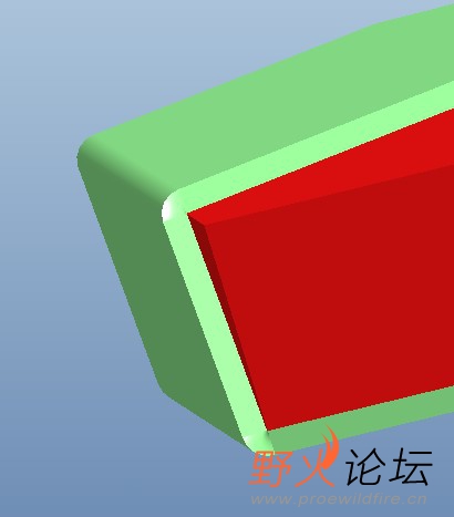

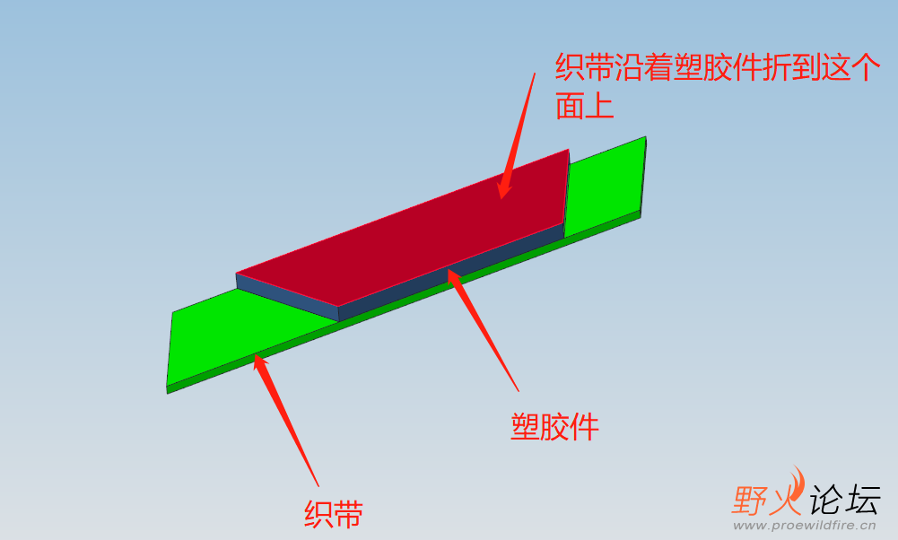

织带沿着注塑件折叠效果怎么做,始终处理不好转弯的边角问题,求助大佬。有没有软件可以根据形状直接弯过来的,会的帮忙指点一点,谢谢啦!
织带根据塑胶件的形状折叠起来,贴到图示红色面上

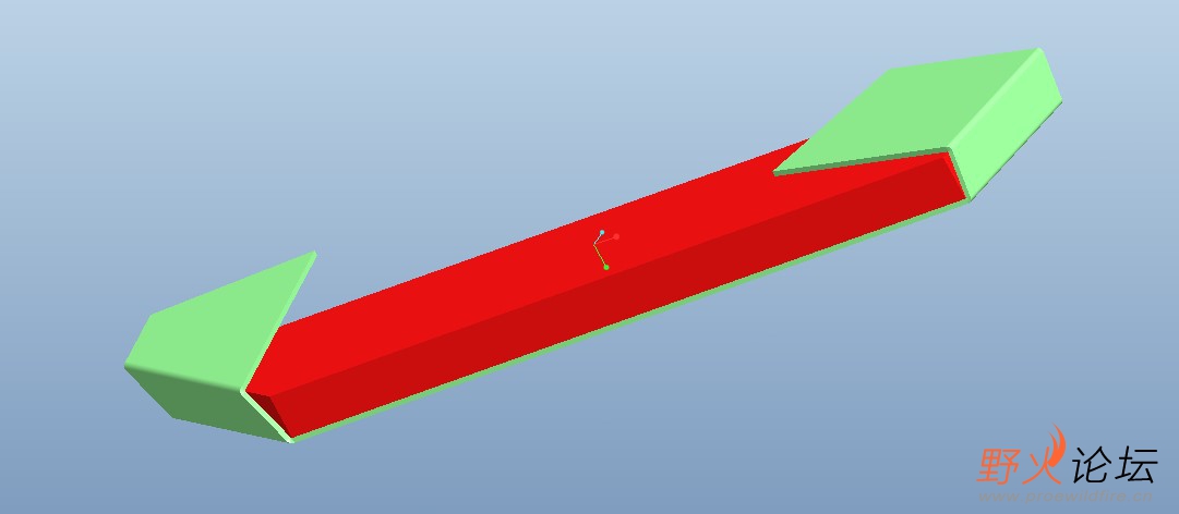

可以试试利用钣金模块和折弯命令能较快实现楼主的要求。
好的,钣金命令没用过,我搜一下学学,谢谢老铁!
