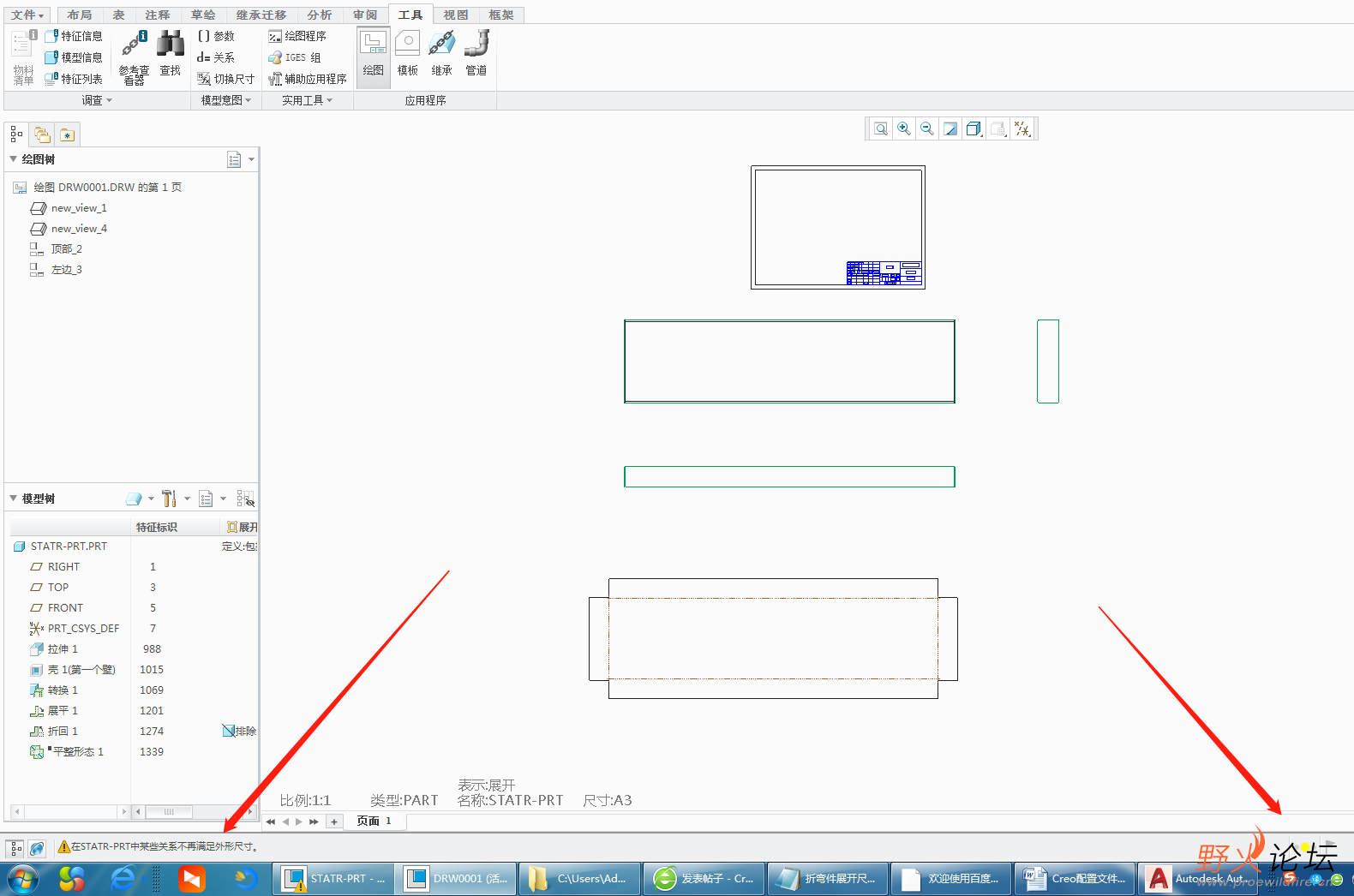

网上学到的展开外形尺寸+零件外形尺寸,该关系做完后没有问题,在零件环境随便刷新,都是绿灯。在工程图里刷新绿灯就会变黄,问题的原因出在外形尺寸关系式这,难道不能做简表式,怎么解决呢?
展开外形尺寸参考链接:http://www.proewildfire.cn/forum.php?mod=viewthread&tid=173156&highl
零件外形尺寸参考链接:http://www.proewildfire.cn/forum ... 2%D0%CE%B3%DF%B4%E7
下方上传了自己的模板,大神帮我改改可以吗,谢谢了
