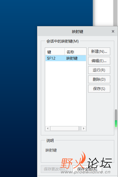

新安装了P roe6.0版本,打开软件就发现拉伸已有快捷键,但是映射键并没有设置(如图),要重新设置拉伸快捷键怎么设置?快捷键里面添加CTRL或者shift这样的功能键怎么添加?

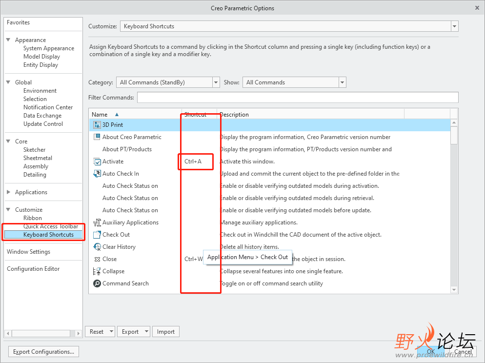

你图片上的快捷键是CREO系统的快捷键,PREO的配置CERO大部分斗适用(包括快捷键)

大部分適用!?
看一下可執行的是不是很多不能執行的
光creo3與creo4就有部分已不同(快捷鍵)
creo1-creo3可視為大部分共用~~creo4-creo7為一個~~8之後沒用過不予評論
preo的快捷鍵拿到creo來還是重錄製吧

1、X是系统自带的拉伸的快捷键,你可以自己再录制一个,不影响。。
2、如果你录一个以X开头的快捷键(比如你自己录XA,功能是扫描),系统会提示你和自带的那个冲突,问你选择默认用哪个?我一般都是用我自己的,这样以后就没有X拉伸的这个快捷键了,也不会提示你。

系统默认的可以替换掉,那么Ctrl和shift这样的功能键设置成快捷键,怎么设置
