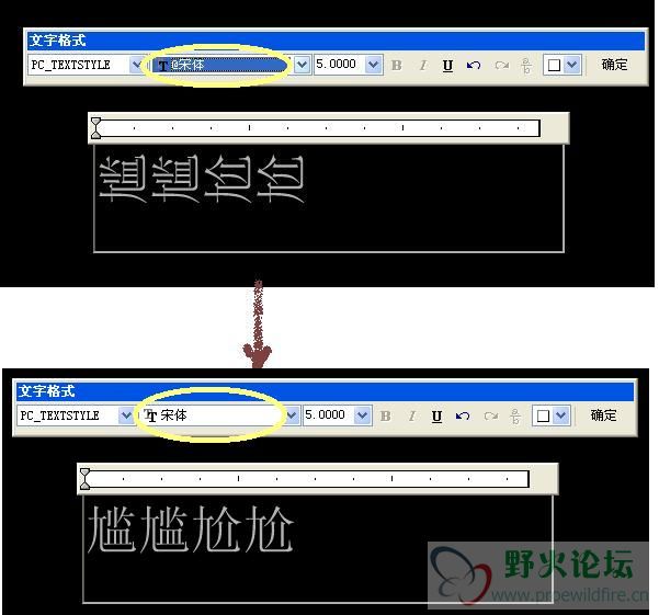

我想请教高手!为什么我在CAD中打的字会是“倒的”怎么样把它放正!还有就是在输入角度时那个符号为什么总是在右下角!

角度布知道你怎么输入的?
就前面要没有@的

 楼主| 发表于 2008-2-14 18:26 | 显示全部楼层
我这个都是在表格里的时候发生的现象!

 楼主| 发表于 2008-2-14 18:31 | 显示全部楼层
谢谢!还有角度!不知道怎么回事!

 楼主| 发表于 2008-2-14 18:48 | 显示全部楼层
好了!我知道是怎么做的了;谢谢你了!
