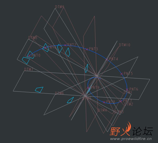

如题,现在想要将草绘沿一条空间曲线阵列,目前的步骤如下:
绘制该曲线后创建点并阵列→过第一个点和曲线的轴线创建基准面,并参考阵列→在第一个基准面上草绘并参考阵列
草绘尺寸都与第一个点相关,但是参考阵列后所有的草绘都只与第一个点相关,而非我想要的与对应阵列的点顺序相关,请问如何解决?

 楼主| 发表于 2023-3-10 17:08 | 显示全部楼层
版本是7.0的

发表于 2023-3-10 21:14 | 显示全部楼层
先将DTM1和草绘1组成一个组,然后再进行参考阵列。

 楼主| 发表于 2023-3-13 08:59 | 显示全部楼层
明白了,原来就简单加一步,感谢!
