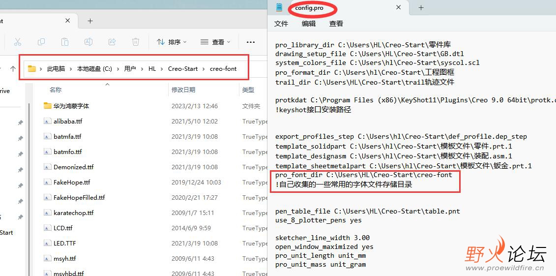

1.首先你要在config文件里添加自己的字体文件目录,比如我的如图示。

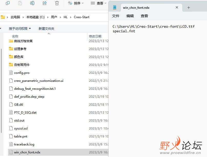

2.再在creo的启动目录下建立个记事本,名称为win_chcn_font.ndx。
比如我选的是我自己建立的字体文件夹里的一个LCD.ttf字体(输入如图示)。第二行的special.fnt也不要忘记哦。

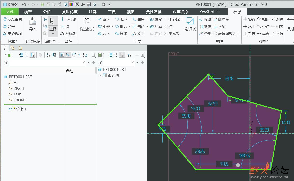

3.打开软件见证
备注:字体目录如果没自己设置的,就在win_chcn_font.ndx文件里选用系统字体路径C:\Windows\Fonts,
但字体格式必须是ttf格式.
