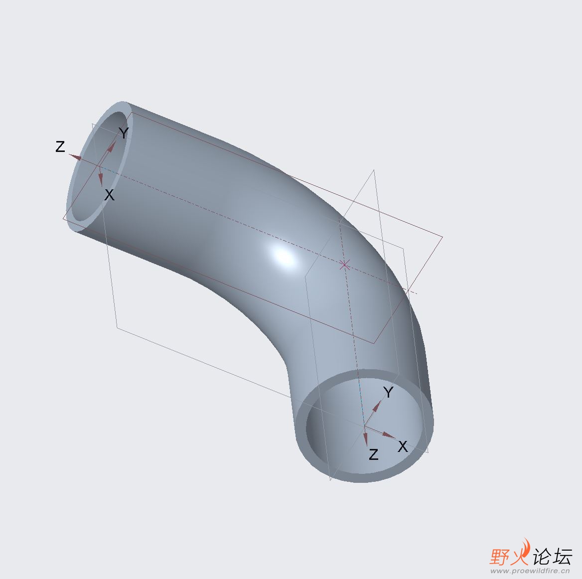

如图
管外径25
管外径25
管外径30,内径25,倒角30
管外径30,内径25,倒角30
总是报不匹配
总是报不匹配
管子外径25 , 弯头  外径30,内径25,倒角30,进出坐标系已经建立(原点在壁厚面上,参考两个平面定位),但就是不能放置弯头,一放就报不匹配。
  请高手指点。

发表于 2023-3-9 08:28 | 显示全部楼层
按说我自己把我的标准件库改造成可以用在管道里的标准件库,就是在两个端面上加上了坐标系,需要注意的就是Z抽朝外,也是在两个出口的中心线交点做了个基准点,我一直都是这么用的啊

 楼主| 发表于 2023-3-11 22:00 | 显示全部楼层
还是不行啊,我把中心点修改了一下(用两个竖面获得了一个轴线,利用这个轴线和其中一个立面偏转45度,形成了一个新面,用新面和原先做扫描的路径形成了中心点。)    用扫描做拐角不行吗?

sinpper 发表于 2023-3-11 22:00
**** 作者被禁止或删除 内容自动屏蔽 ****
我不是专业的,我都是查相关的资料,根据自己的理解加的坐标系和基准点,至于为什么要加、哪个是必须要有的,依据什么加,我真的不知道
非专业的小白,问题可笑,见笑!
