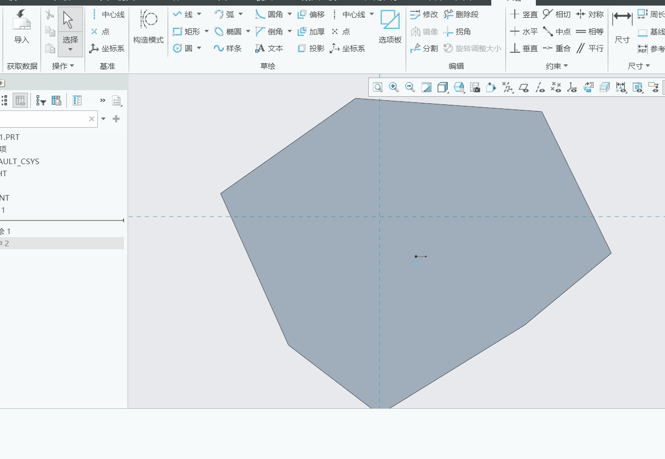

各位大佬:
CREO 9.0草绘环偏移后,在不丢失参考的情况下,想倒圆角怎么操作。

发表于 2023-3-8 23:22 | 显示全部楼层
再次草绘,参考上部的偏移草绘,再倒圆角

发表于 2023-3-9 07:45 | 显示全部楼层
这个是9.0改草绘偏移最让人诟病的地方,不要环选,单条偏移才行。

发表于 2023-3-9 07:57 | 显示全部楼层
   进入参考,把环选项取消变成线段就可以倒角!

发表于 2023-3-9 09:49 | 显示全部楼层
你这样操作,参考不是丢失了吗?别人要的是不丢失参考倒圆角

发表于 2023-3-9 09:55 | 显示全部楼层
告诉你一个比较靠谱的方法,就是不要在特征内部草绘。先选择一个草绘平面,启动草绘命令,在这个模式下,草绘偏移会回归到9.0之前的模式,环选偏移后可以倒圆角。草绘完成后,再选择草绘进行特征创建。

发表于 2023-3-9 10:38 | 显示全部楼层
偏移后的环改成构造线,再用实线一条条画出,对实线倒圆角后参考特征不会丢失。
这个技巧曲面建模用的比较多。

发表于 2023-3-9 12:07 | 显示全部楼层
ugchina 发表于 2023-3-9 10:39
原来如此呀;      PTC越来越差了。
这个草绘偏移成复合曲线确实挺糟糕的,不能做倒角、圆角等操作。
