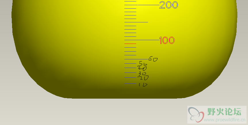

底部刻度线
底部刻度线
感谢楼主的教程,有个疑问就是底部刻度线第一条实际上已经是10ml了,往上数到100ml位置刻度和实际不对。。。请问如何解决,,谢谢了

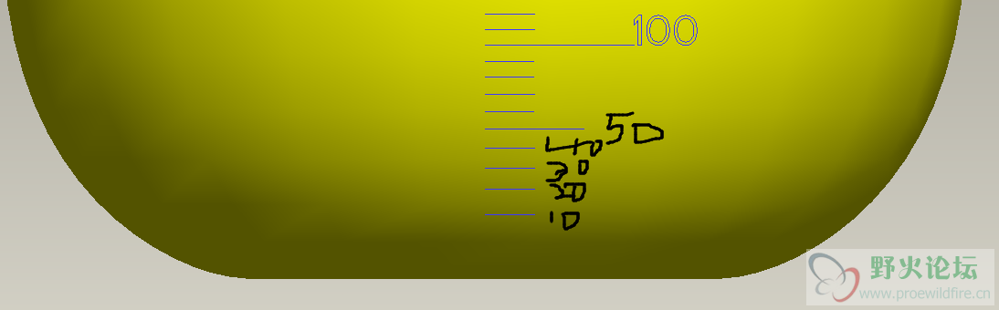

发表于 2016-8-3 14:24 | 显示全部楼层
if floor(idx1/5)*5==idx1-4
   if floor(idx1/10)*10==idx1-9
      memb_v=15
   else
      memb_v=10
   endif
else
  memb_v=5
endif
关系改成这样-4和-9就OK了
