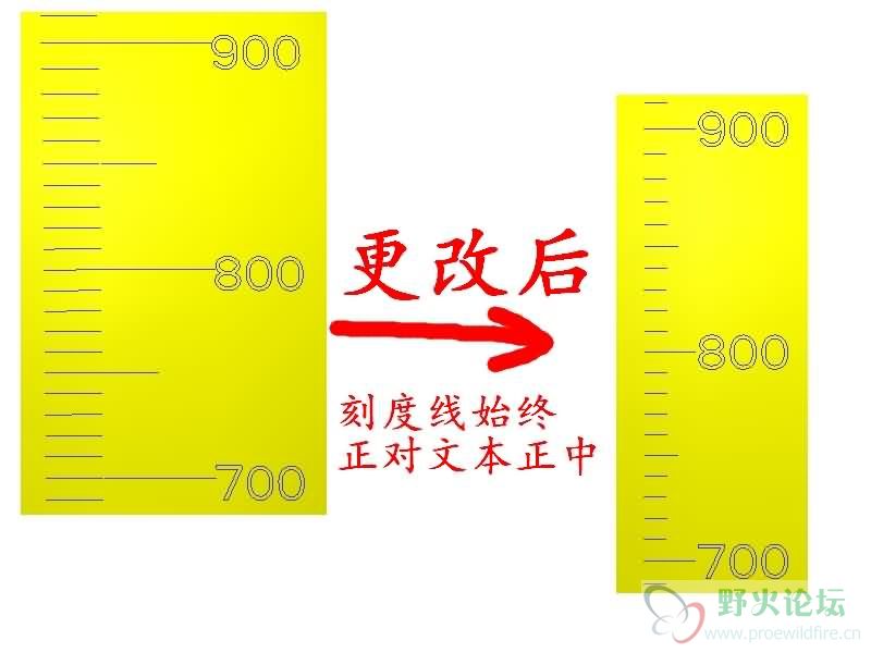

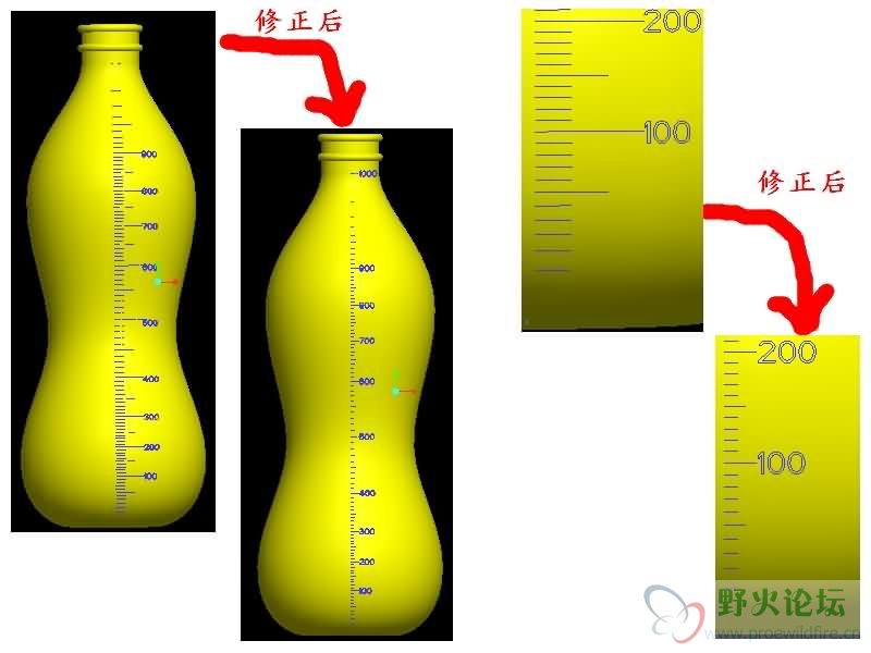

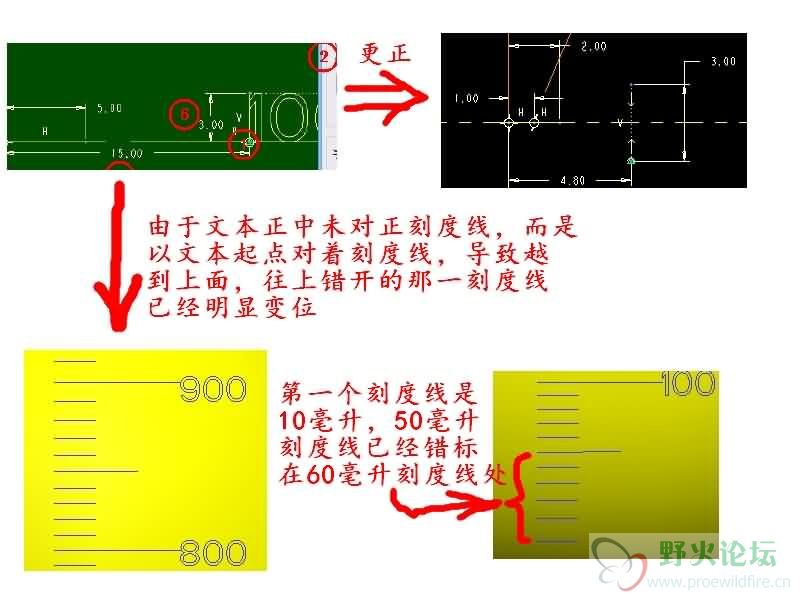

发表于 2011-1-28 00:23 | 显示全部楼层
关于刻度疑问
1、楼主刻度从10毫升起,50毫升刻度线错标在60毫升处;
2、由于教程中第32步中文本起点对着刻度线,导致后来上面的文本已经变位,改为中文本中心正对刻度线比较妥当
