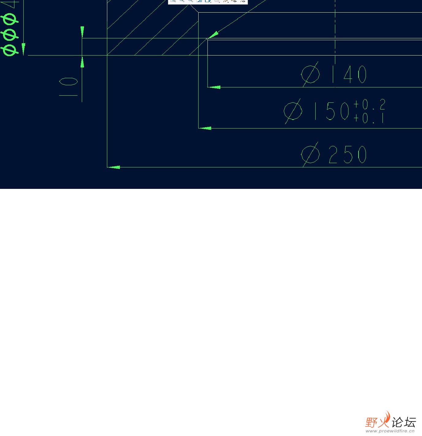

发表于 2023-3-8 16:18 | 显示全部楼层
应该是字体的问题
80
发表于 2023-3-8 21:11 | 显示全部楼层
Creo自带字体的问题,修改了一下字体粗细,可以将字体文件替换到Creo字体文件夹内(例如C:\Program Files\PTC\Creo 6.0.0.0\Common Files\text\fonts),记得先将原字体备份一个,并在工程图配置里将符号字体选为iso,该字体将直径符号由斜的改为了直的,介意勿下
