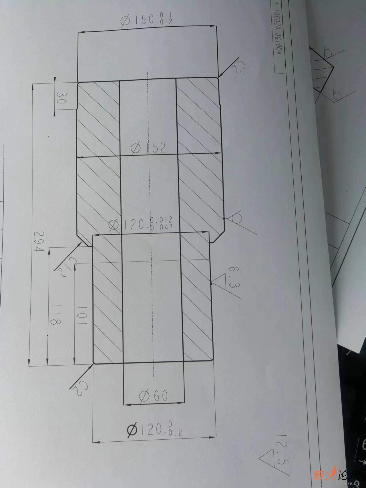

发表于 2023-3-8 14:13 | 显示全部楼层 |阅读模式
493
942
发表于 2023-3-8 14:51 | 显示全部楼层
试试转成PDF再打印,导出PDF的时候要选择“包含所有字体”。
261
372
 楼主| 发表于 2023-3-8 15:19 | 显示全部楼层
勾选后尺寸线正常了,但是手动添加的直径符号 和°  还是粗的  在注释里引用这些符号也是粗的
132
167
发表于 2023-3-8 15:31 | 显示全部楼层
详细选项里设置symbol_font为legacy
261
372
 楼主| 发表于 2023-3-8 16:40 | 显示全部楼层
谢谢按照您说的解决了
