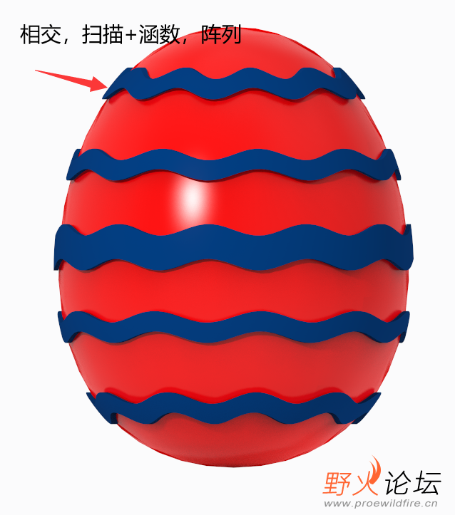

发表于 2023-3-8 13:08 | 显示全部楼层
在蛋面上做好轨迹曲线,然后扫描

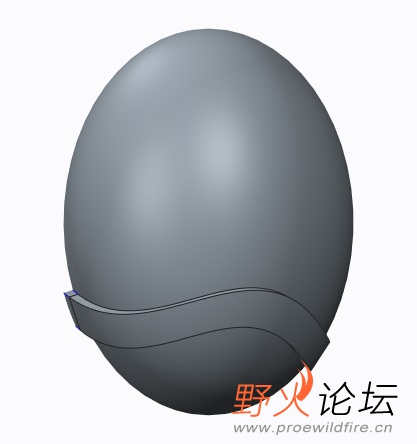

发表于 2023-3-8 15:42 | 显示全部楼层

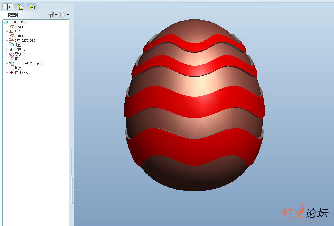

发表于 2023-3-8 21:45 | 显示全部楼层
关系式画的波纹。  几年没用Preo了,操作有点不习惯了。
波纹-20230308.rar
