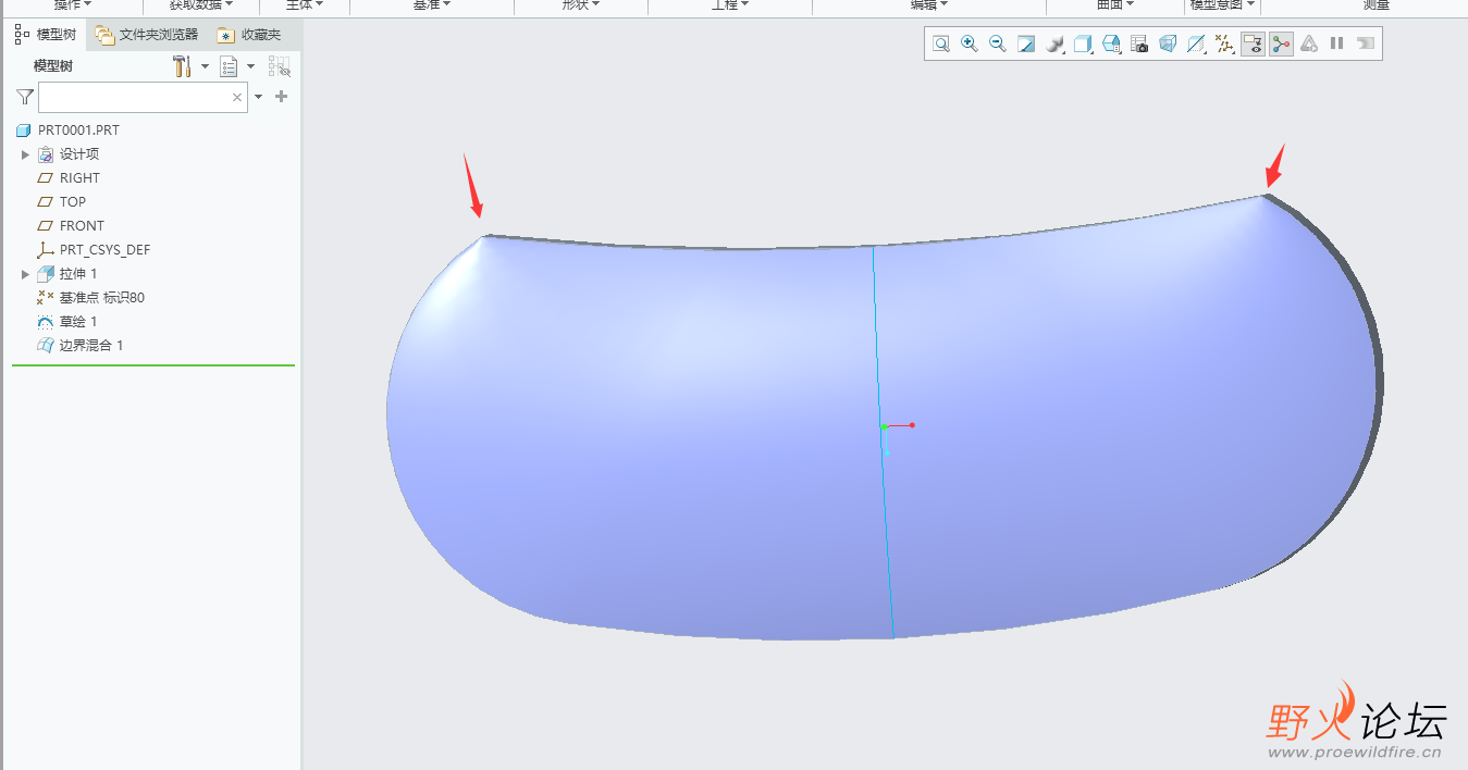

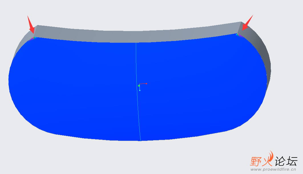

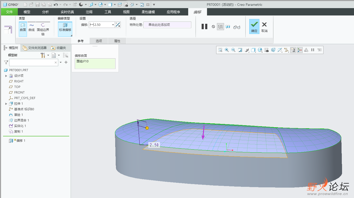

初学者 这样的腰子形平面,做一个圆弧面,两边尖角处做不好。也无法抽壳或者偏移曲面,这种的要怎么做啊? QQ截图20230306194557.png QQ截图20230306194628.png QQ截图20230306194724.png prt0001.prt.rar (59.43 KB, 下载次数: 18)

收敛的地方拉伸切掉 再补面
47
 楼主| 发表于 2023-3-7 08:03 | 显示全部楼层
再细微看,两旁的圆弧边沿也会有点褶皱。有没有好的方法?

发表于 2023-3-7 13:10 | 显示全部楼层
第一方向在左右两侧各加一条控制线,第二方向在中间加一条控制线

发表于 2023-3-7 18:00 | 显示全部楼层
jiangxwn 发表于 2023-3-7 15:28
能不能做一个图看看你的做法?
还有一个简单方法,直接使用“样式(style)”命令。

 楼主| 发表于 2023-3-7 18:50 | 显示全部楼层
我也用了,也做不好,曲面效果不满意

发表于 2023-3-7 20:48 | 显示全部楼层
两个角,两边不想切,做出的面肯定不相切。做的不是很理想

 楼主| 发表于 2023-3-8 08:13 | 显示全部楼层
是的,两边尖角处还是有点点。不过好很多了至少能抽壳了。谢谢
