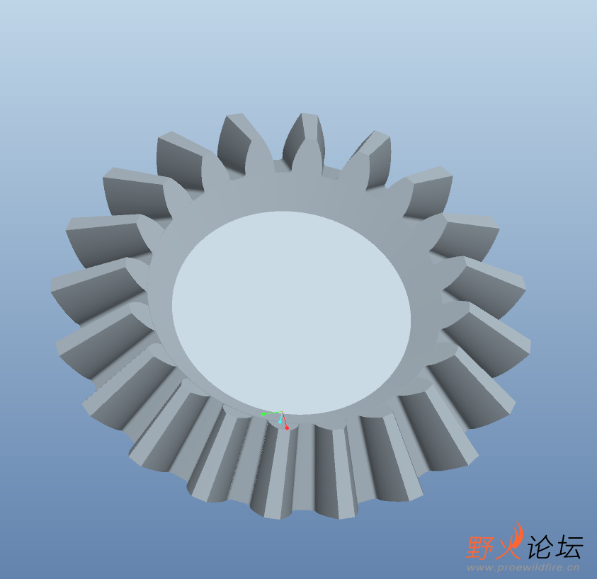

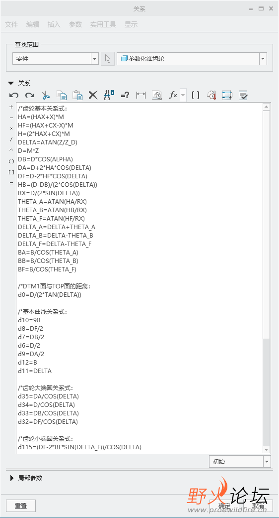

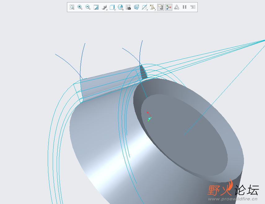

[求助] creo9.0 锥齿轮 小端圆落不到直线上
发表于 2023-3-6 13:03 | 显示全部楼层 |阅读模式
悬赏10金钱未解决
参数化锥齿轮.prt.zip
97.17 KB, 下载次数: 8
113
124

 楼主| 发表于 2023-3-8 17:35 | 显示全部楼层
思路不太一样,参数怎么定义的,有说明没?账号是QQ,能不能给个齿轮文件邮件。自己画的找不到问题,小端圆参数方程生成的4个圆落不到之前的直线上,找不到原因
