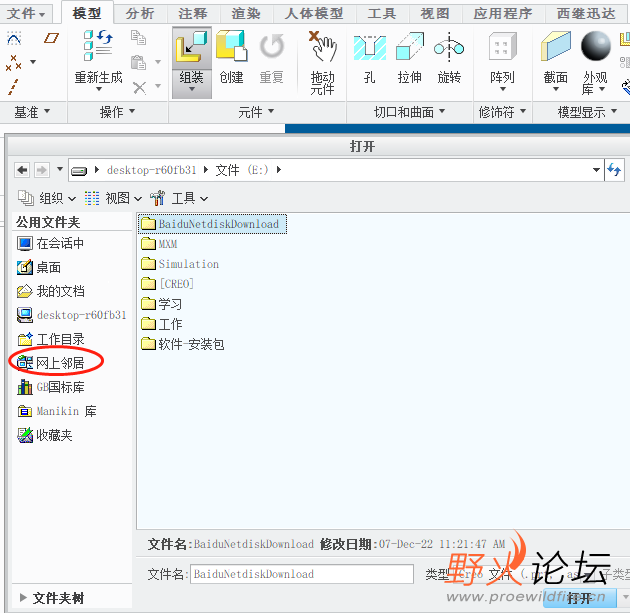

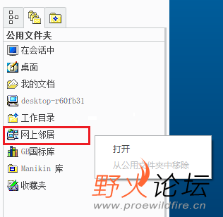

每次误点都要卡半天,没办法移除

组装模型的时候,打开文件夹也会出来这个公共文件夹

组装模型,打开窗口显示公共文件夹,里面同样有网上邻居,误点卡半天
组装模型
组装模型

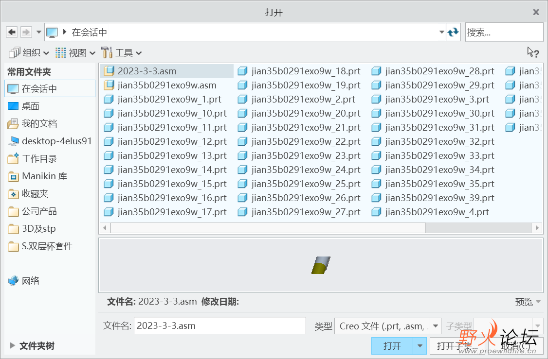

发表于 2023-3-9 16:58 | 显示全部楼层
确实卡半天,不过印象中好像5.0就已经把网上邻居分到下方“网络”去了,怪不得我怎么好像从来没有这个误点的操作过……
 楼主| 发表于 2023-3-17 08:16 | 显示全部楼层
katyicy 发表于 2023-3-9 16:58
确实卡半天,不过印象中好像5.0就已经把网上邻居分到下方“网络”去了,怪不得我怎么好像从来没有这个误 ...
低版本无解了
