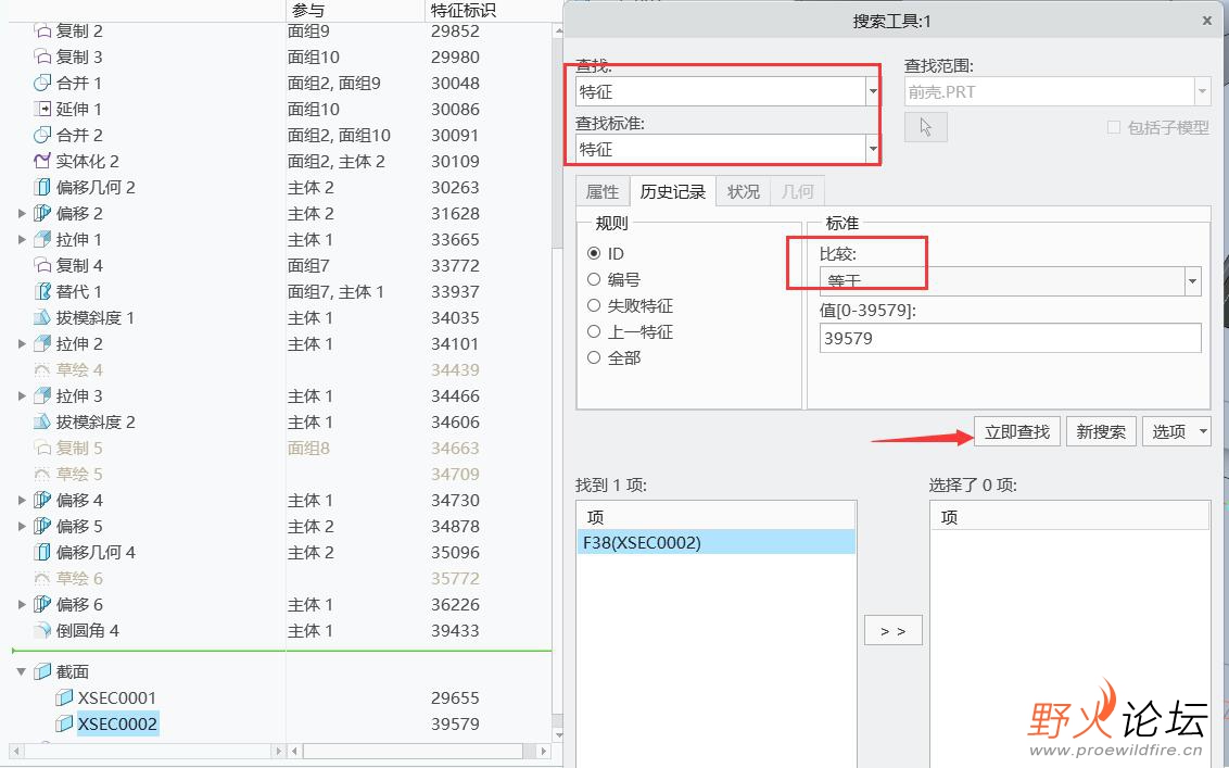

[求助] 如何快速定位到想找的特征ID值

工具-》查找-》查找:特征-》历史记录-》ID-》等于。。。

您先试下嘛,根本不行

那你这不是已经显示出来了吗?

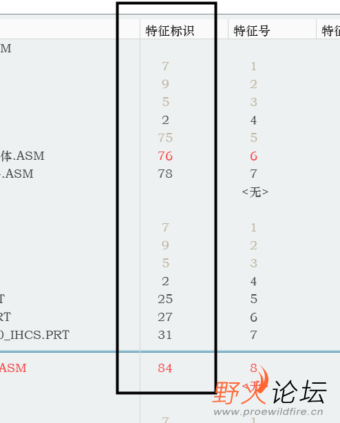

主要是装配体中,单零件是好查找

请问找到方法定位了吗,我也想在装配体查ID定位
