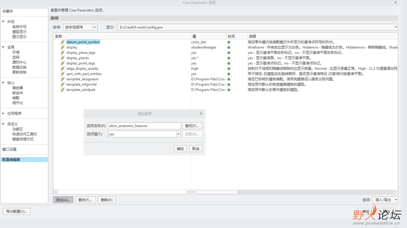

发表于 2023-3-5 10:17 | 显示全部楼层 |阅读模式
之前用proe5.0的时候,选项里面配置所需要的功能后按“添加/更改”然后“应用”,就可以添加此次配置到config文件里面。
现在用的creo9.0,发现选项里面添加配置所需要的功能后找不到“应用”的按键,请问配置后我该如何保存此次设置到config文件里面呢?谢谢!

 楼主| 发表于 2023-3-5 17:03 | 显示全部楼层
问题的答案我找到了,原来是我之前在弹出的询问“是否将设置保存到配置文件窗口”,我没看仔细,在“以后不再显示此消息”前面打了√,所以才会出现上面我更改后无法保存到配置文件的问题。
查找视频后我是这么处理的,在装软件默认的.ui所在的安装位置,比如我的路径是:C:\Users\Administrator\AppData\Roaming\PTC\ProENGINEER\Wildfire\.wf\.Settings
把里面的creo_parametric_customization.ui这个文件删除。我的理解是我之前的在“以后不再显示此消息”前面打了√,这个操作已经保存在了这个ui文件里面,我现在还不知道怎么单独修改这个问题点。
所以我选择删除这个ui文件后重装软件,这时就会在这个路径里面重新生成一个ui文件。然后重新做配置确定的时候就会弹出是否保存设置到配置文件的窗口。
另外,如果想把这个路径的ui文件放到跟config一样的起始目录,我们可以复制这个ui文件黏贴到起始目录里面。然后需要在配置编辑器里面添加load_ui_customization_run_dir 值yes,这样后面的配置修改就会保存到起始目录这个ui文件,而不是系统默认的那个路径里面的ui文件。
