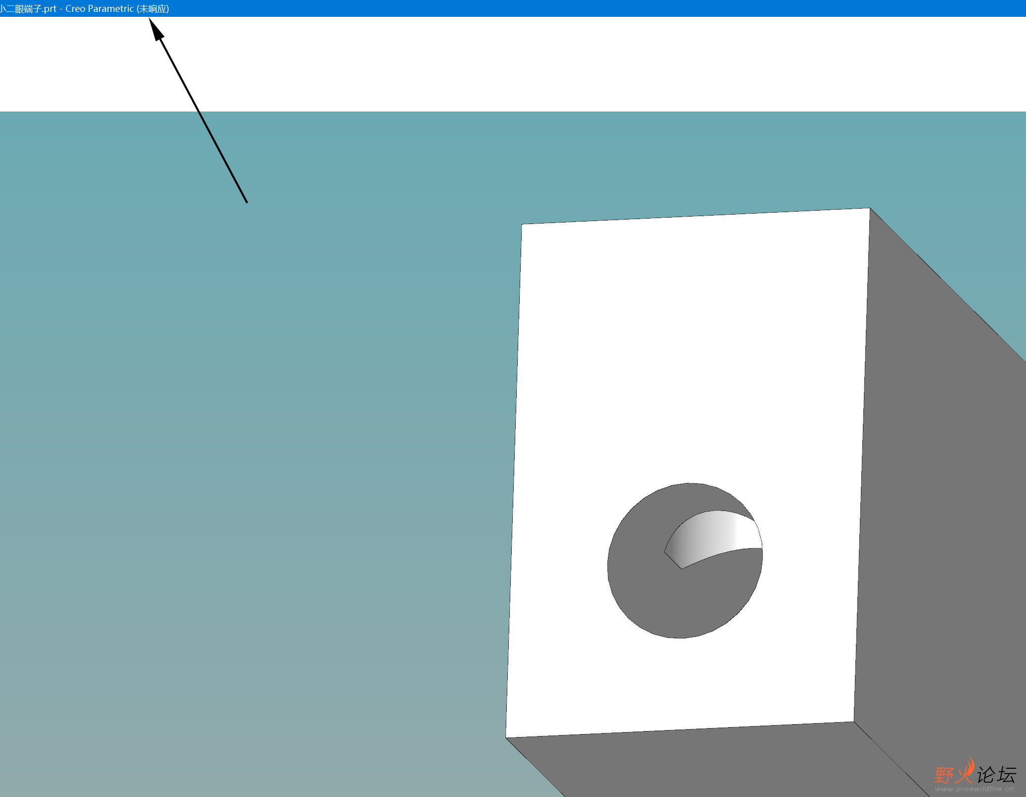

最近CREO 打开软件,然后打开一个装配体后,再单独打开一个零件时就"无响应"??????
我一个笔记本一个台式机,都是这种现象,如图所示,所有这种现象都是在软件刚打开时才出现,如果是能正常完成上面的步骤,是不会出现这种情况的.
这是什么原因

我严重的告诉你们极大可能是网卡原因导致的.
我至少通过拔掉网线后,一点不卡了,试了几十次,都验证是这个原因

断网就能解决
