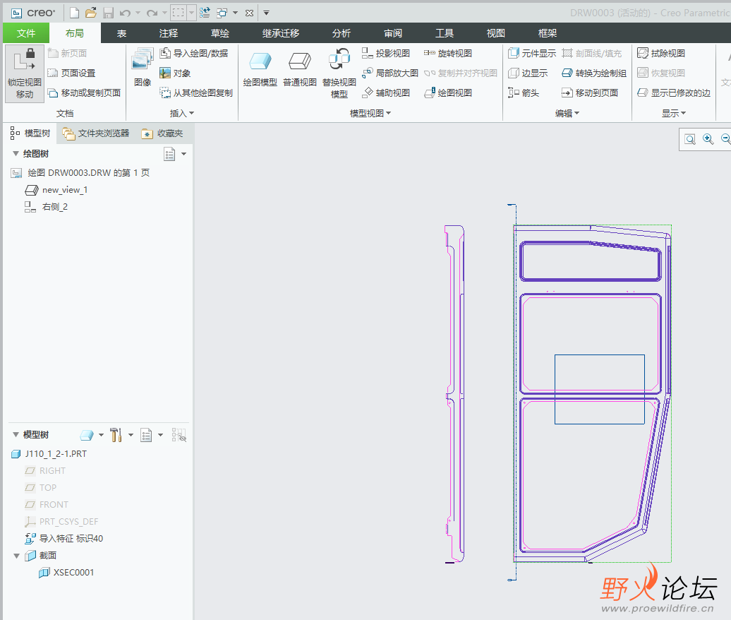

零件不是实体,是面组,我要出工程图

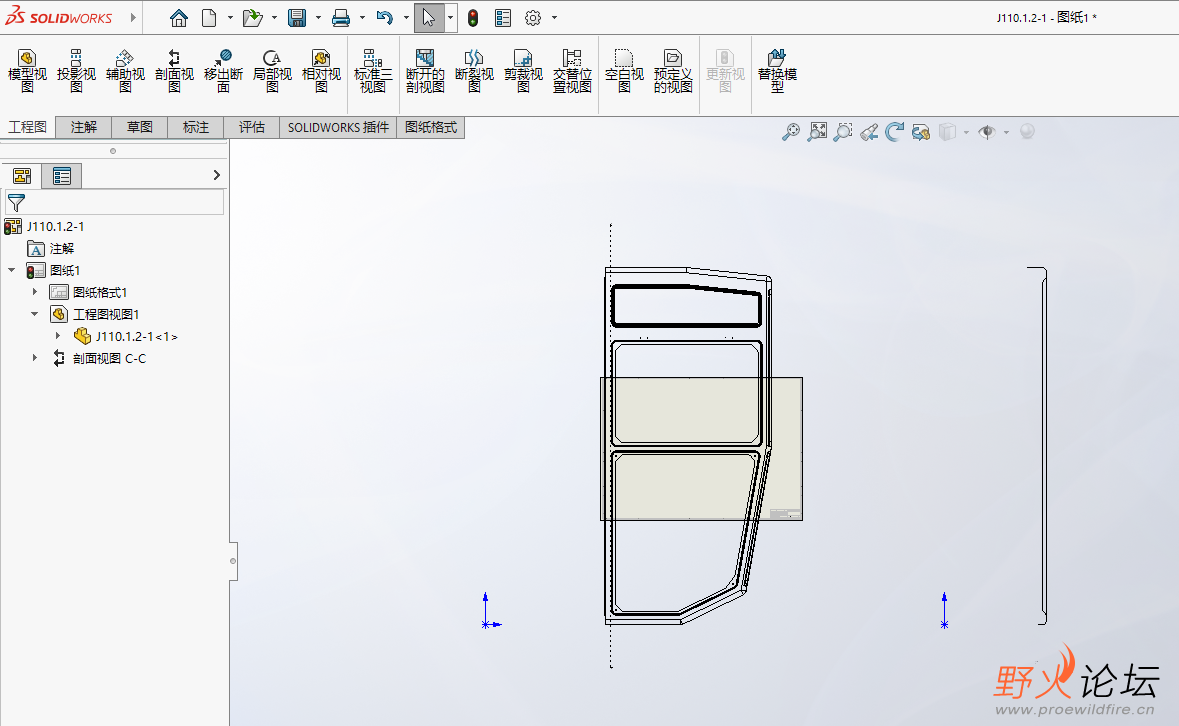

这是用SW截得图
这是用SW截得图
这是用SW截得图,很正常

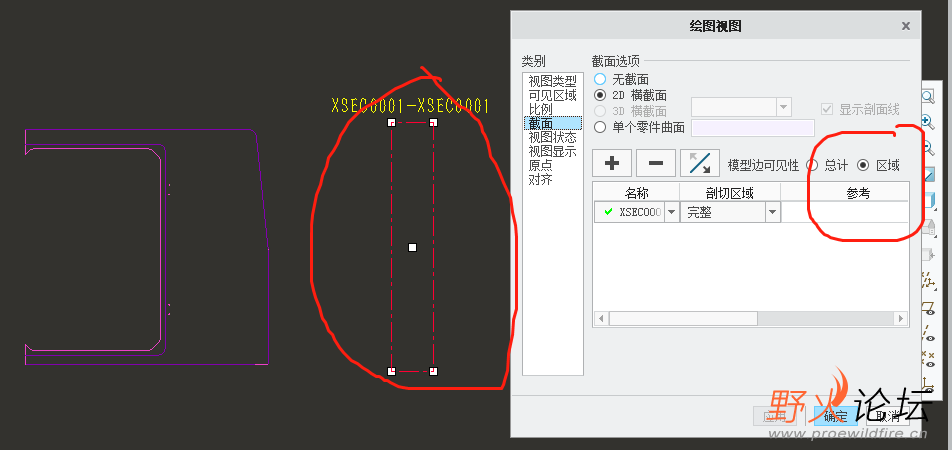

微信截图_20230304145831.png 用CREO截得图,工程图里面根本不是截面,而是整个

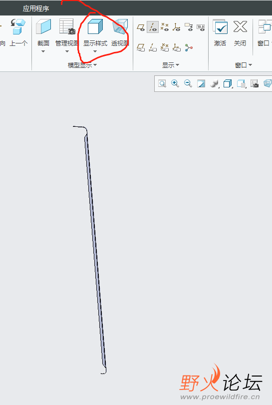

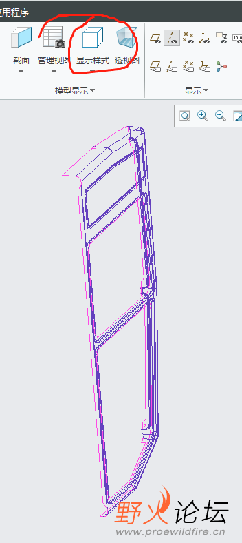

微信截图_20230304145856.png 微信截图_20230304145913.png 点一下显示样式,发现整个面组都在

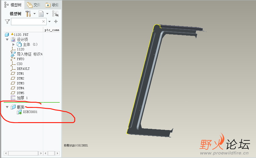

这个是面组,要转成实体。
